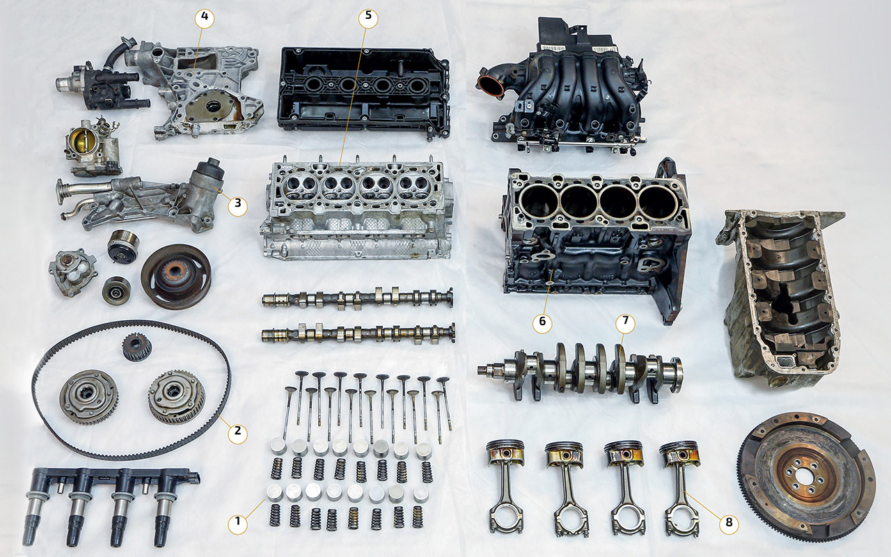

Chevrolet Aveo T300 оснащали 16‑клапанным 1,6‑литровым двигателем GM мощностью 115 л.с. с ремённым приводом ГРМ. По спецификации Chevrolet мотор называется F16D4, он же опелевский Z16XER. Практически все достоинства и недостатки рассматриваемого нами двигателя присущи и его старшему брату Z18XER, который также ставили на многие модели GM.
Из технических решений, обеспечивающих долговечность и хорошую ремонтопригодность: чугунный блок цилиндров, плавающий поршневой палец, форсунки подачи масла на днища поршней для дополнительного охлаждения и теплообменник. А от гидротолкателей в пользу регулировочных стаканчиков отказались напрасно. Даже в столице непросто найти фирму, которая отрегулировала бы клапаны за вменяемые деньги. Поэтому владельцы игнорируют эту операцию, что не лучшим образом сказывается на ресурсе агрегата. Впрочем, регулировать клапаны приходится довольно редко – раз в 100 000 км. Но если автомобиль ездит на газе, проводить упомянутую операцию придется в полтора-два раза чаще. Болезнью моторов этого семейства является течь многочисленных стыков теплообменника из-за того, что уплотнения (резиновые колечки) ненадежны. На нашем моторе они задубели окончательно, однако течи пока нет.
Неудобна посадка шкивов, совмещенных с муфтами регулировки фаз газораспределения, – носки распредвалов лишены шпонок. В наш мотор не раз лазили сотрудники дилерских центров, поэтому невозможно сказать, на какой стадии разворотили задающее кольцо датчика положения распредвала. Ремонтники погнули и носок форсунки, подающей масло на днище поршня: щека коленвала терлась, терлась да и обломила тонкую трубочку. А без охлаждения поршня маслосъемное кольцо залегло – отсюда и повышенный расход масла.
1. Клапанный механизм. Износ стержней и торцов клапанов практически отсутствует. Фаска на впускных клапанах изношена мало. На выпускных клапанах износ несколько больше, необходима шлифовка. Клапанные пружины не просажены и полностью работоспособны.
Сальники клапанов задубели, но пока исправно удерживают масло. Зазоры в ГРМ у нескольких клапанов вышли за пределы ­допуска.
2. Привод ГРМ. По регламенту ремень меняют каждые 150 000 км. Судя по состоянию второго ремня, советуем владельцам сократить интервал замены до 120 000 км. Полезть в привод ГРМ гораздо раньше может заставить муфта регулировки фаз газораспределения (с чем мы и столкнулись). А заодно есть смысл заменить и ремень ГРМ.
3. Теплообменник имеет сложную конструкцию со множеством каналов и уплотнений. Многие владельцы жалуются на негерметичность – нас эта беда миновала.
4. Масляный насос. Имеется одна глубокая царапина на торцевой поверхности. Такой дефект снижает производительность насоса, но на здоровье двигателя это не скажется. Редукционный клапан исправен.
5. Головка блока цилиндров. Привалочная поверхность абсолютно плоская, в шлифовке не нуждается. Сёдла выпускных клапанов изношены довольно сильно, при ремонте необходима фрезеровка. Налёта в камере сгорания при разборке обнаружилось много, особенно в цилиндре, где поршень лишился масляного охлаждения.
6. Блок цилиндров. В зоне перекладки поршня износ составляет 0,04 мм. Эллипсность – около 0,03 мм. Отсутствие ­следов хона на стенках цилиндра говорит о необходимости расточки под ремонтный размер.
7. Коленчатый вал. На коренных и шатунных шейках износ не превышает 0,01 мм, задиров не обнаружено. Вкладыши имеют легкие повреждения – возможно, от холодных пусков.
8. Поршневая группа. Износ поршней заметен по значительному истиранию антифрикционного покрытия юбки. Зазор в цилиндрах – около 0,1 мм, на новом моторе должен быть 0,03–0,05 мм. Кольца изношены на 60%, но сохранили упругость. Отложения нагара значительные. В одном цилиндре маслосъемные кольца залегли.
На стенках цилиндров следов хона практически не осталось, но специальные канавки в верхнем поясе цилиндра способны обеспечить сохранение масляной пленки в самом горячем месте.
Маслосъемные кольца в поршне, оставшемся без охлаждения из-за обломанной масляной форсунки, залегли.
Замеры цилиндров подтверждают необходимость расточки под первый ремонтный размер.
Выпускные клапаны и их сёдла после ­механической обработки еще походят.
Коленчатому валу 170 000 км не приговор. Шейки вала отполировать, вкладыши заменить – и в путь.
Вердикт по результатам разборки: двигатель без оперативного вмешательства проходит еще около 30 000 км. Дальше расход масла и стук поршневой начнут прогрессировать лавинообразно.
