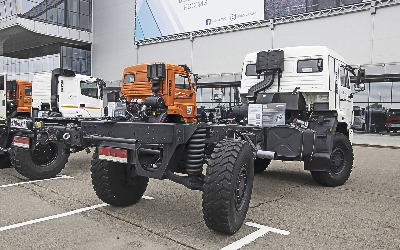

Шасси с подруливающими осями
Повышение маневренности специальных машин – ​одно из самых трудоемких направлений модернизации стандартных шасси грузовиков. Не случайно особый интерес у профессионалов вызвал автомобиль КАМАЗ-43502 4х4 с поворотным опорно-ходовым модулем, благодаря которому удалось добиться снижения радиуса поворота с 11 до 7,5 метра. По сути, машина может выполнять маневры на небольших участках твердого грунта (если речь идет о бездорожье) или завезти производственное оборудование в цех завода с узкими проездами и поворотами малого радиуса.
За счет применения уникального опорно-ходового модуля радиус поворота шасси КАМАЗ-43502 4х4 уменьшился с 11 до 7,5 метра.
Привод задних управляемых колес выполнен от штатного ГУР шасси, производительности которого оказалось вполне достаточно.
Управление задней осью может быть активировано в режимах «подруливание» и «крабовый ход», для которых характерно перемещении грузовика с небольшими скоростями.
Помимо механизма управления задней осью, шасси получило независимую пружинную подвеску, благодаря которой значительно упрощается передвижение по бездорожью. Пружина, в отличие от листовой рессоры, позволяет добиться значительно большего хода подвески. Согласно данным производителя, ход колеса увеличился с 260 до 360 мм. При этом клиренс машины вырос с 385 до 437 мм, что положительно сказалось на геометрической проходимости грузовика.
Специальное шасси сохранило систему регулирования давления воздуха в шинах, которая позволяет оптимизировать давление на грунт в пятне контакта и повысить сцепные свойства шин при преодолении особо сложных участков, а также поможет дойти до места назначения в случае незначительных проколов шин, когда ремонт в пути по какой-либо причине невозможен.
Привод подруливающей задней оси – опция, которая заинтересует компании, изготавливающие специальные автомобили. Система поворота колес с электроприводом насоса.
Еще один интересный вариант с задней управляемой поворотной осью – шасси КАМАЗ-65208 6х2 с электроприводом насоса в системе поворота. Такое техническое решение позволяет заметно улучшить маневренность машины на длиннобазном шасси в условиях ограниченного пространства, а также снизить износ шин.
Благодаря задней управляемой поворотной оси длиннобазное шасси КАМАЗ-65208 6х2 стало маневреннее, а износ шин снизился.
На шасси с колесной формулой 6х2 можно установить самые разные надстройки– ​от бортовой платформы с краном-манипулятором до кунга со спецоборудованием.
