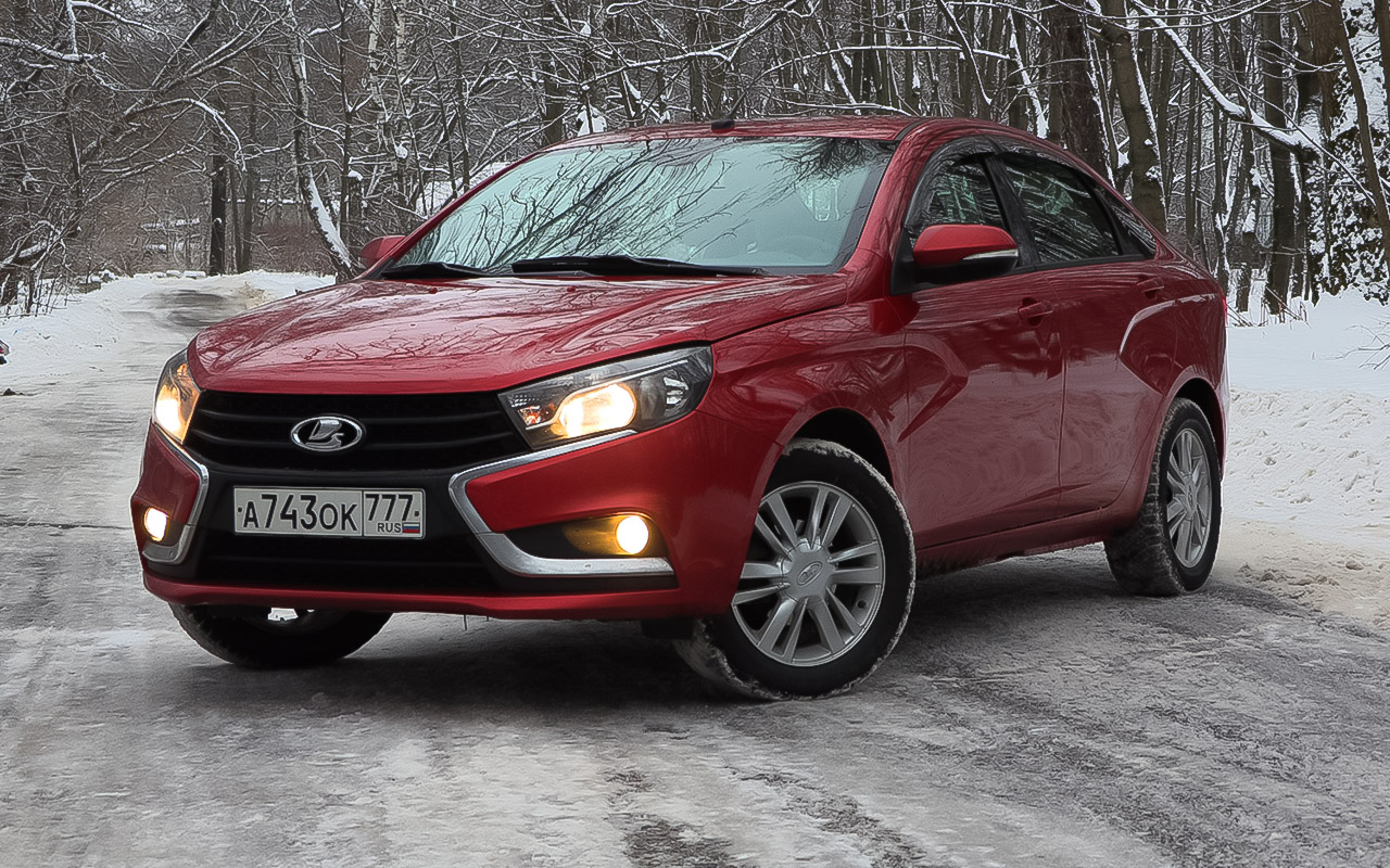

Мы отобрали самые интересные и популярные из присланных вопросов. На них ответил Кирилл Милешкин. Он проехал на редакционной Весте 120 000 км и знает ее буквально до винтика.
Лада Веста – машина сверхпопулярная. Поэтому она задержалась в редакционном парке на столь продолжительный срок.
За шесть лет накопилось много интересной информации: наш опыт эксплуатации, данные от производителя и официальных дилеров, отзывы ремонтников и владельцев. И вот подвернулся хороший повод этой информацией поделиться.
