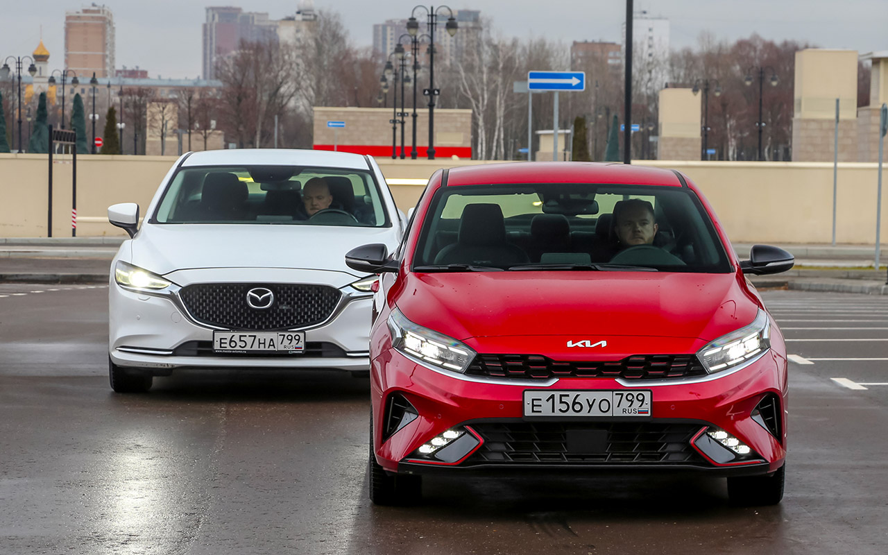

Что взять за 2 млн руб.: новый Kia против трехлетней Mazda
Смотрим, сколько лоска потеряла японская «шестерка» за три года и на что способен Cerato.
Что творится с ценами? Kia Cerato стоит почти два миллиона. Два миллиона за обычный корейский седан гольф-класса!
На вторичке ситуация не лучше. За те же деньги можно купить более крупный двух-трехлетний седан, далеко не премиальный. Например, найденная нами Мазда 6 выпуска 2018 года – с двухлитровым мотором, автоматом и пробегом 67 тысяч км. Три года назад, будучи новой, эта машина стоила тех же денег!
Новый Cerato на 23 см короче, при этом у них даже моторы с коробками похожи: двухлитровые атмосферники по 150 сил и шестиступенчатые автоматы.
