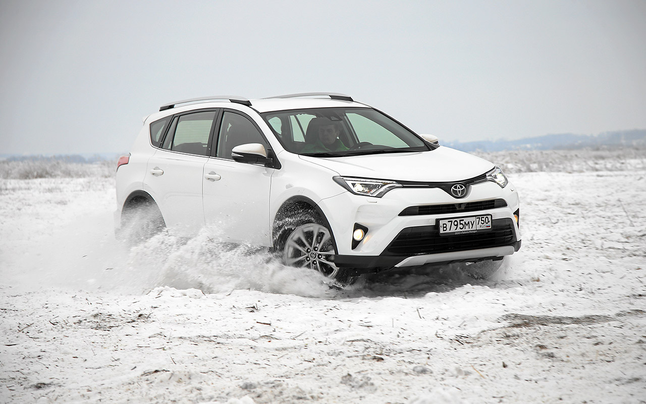

Toyota RAV4
  • Годы выпуска – 2013-2019
  • Цены– от 1 230 000 до 2 710 000 рублей
RAV4 расшифровывается как Recreation Active Vehicle – «транспортное средство для активного отдыха» (цифра четыре – это полный привод). Четвертое поколение кроссовера появилось в 2013 году, когда на рынке было уже полно конкурентов: VW Tiguan, Ford Kuga, Nissan Qashqai, Kia Sportage.
Поэтому перед специалистами Тойоты стояла задача создать солидную и удобную машину, сохранив фирменную надежность. Японцы решили не рисковать, и под свежим кузовом оказались агрегаты от предыдущего RAV4.
