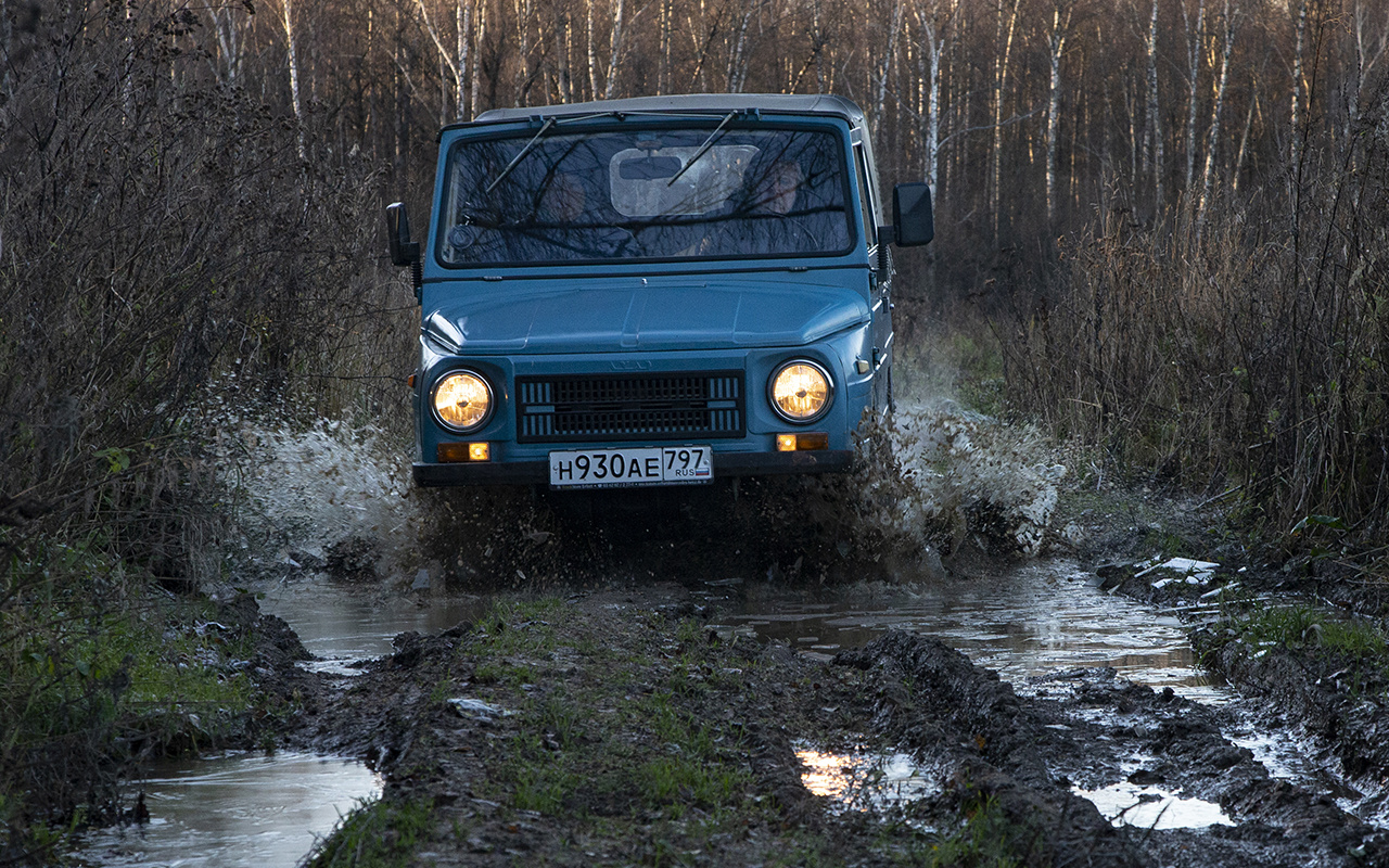

ЛуАЗ-969 – уникальный автомобиль. Он не только имел феноменальную проходимость. Главное - был первым в Советском Союзе внедорожником, который продавали в личное пользование.

По компоновке ЛуАЗ-969 – Запорожец наоборот. Тот же двигатель воздушного охлаждения стоит спереди, за ним — коробка передач. Переключают передачи зеркально: первая — на себя, вторая – от себя.
Рядом с рычагом коробки рычаг включение заднего привода и понижайки. Между сиденьями – блокировка дифференциала.
Стандартная коробка – четырехступенчатая. Но есть и пятая внедорожная понижающая передача. Причем с передаточным числом 7.2! Есть даже блокировка заднего межколесного дифференциала.
Благодаря колесным редукторам дорожный просвет – 280 мм, днище почти плоское, а привод к задней оси спрятан в трубу. Поэтому сломать что-то снизу трудно.
ЛуАЗ-969М.
Тяги машине хватает. Особенно с мотором в 42 л.с. объемом 1,2 л, который ставили с 1975-го на ЛуАЗ-969А, а потом на модернизированную модель 969М. Машинка уверенно идет даже там, где иной раз пасуют более тяжелые УАЗ и Нива.
Но надо помнить об одной необычной особенности автомобиля: понижающая передача работает только при движении вперед. Поэтому раскачка взад-вперед на понижайке невозможна.
