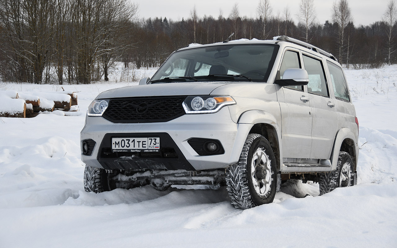

Гоняли УАЗ Патриот две недели — удивил!
Мы вытрясли из него (пожалуй) все достоинства и недостатки на заснеженных дорогах и бездорожье российской глубинки.
