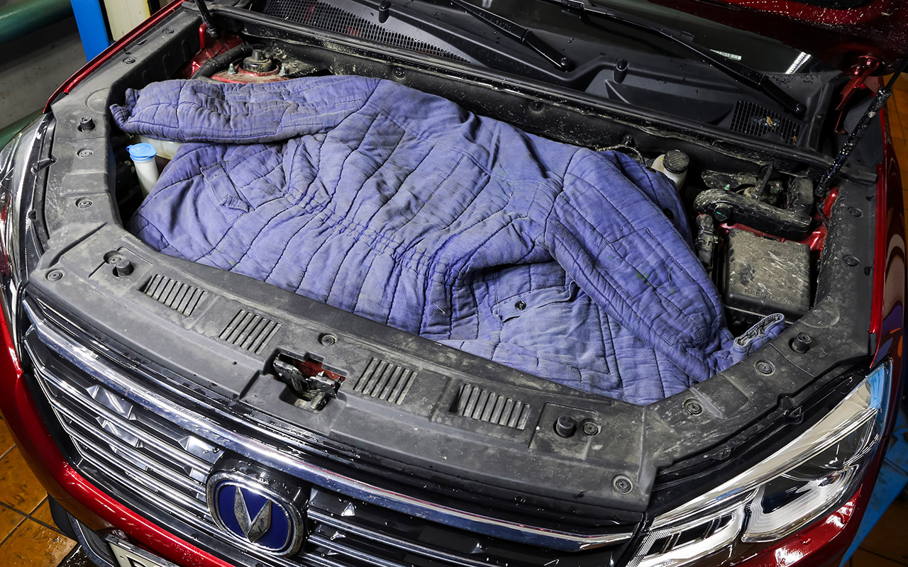

Чтобы оценить возможные опасности, мы провели натурные испытания автоодеял: взяли пять образцов по цене 1500–2000 рублей. Это универсальные одеяла – а вообще встречаются и скроенные под конкретную модель автомобиля. Компанию им составил древний ватник.
В чем опасность?
Пожар – это опасность номер один. Одеяло надо укладывать так, чтобы оно не касалось раскаленных элементов, но от случайностей никто не застрахован. Уже по этой причине тулупы и прочие ватники из чуланов не обсуждаются: на воздействие высоких температур они не рассчитаны.

Другая распространенная неприятность – попадание одеял под какой-нибудь шкив или ремень. Если оно куплено под конкретный размер, а установлено по инструкции, то проблем быть не должно: в ходе испытаний мы их не имели. Понятно, доморощенные утеплители типа упомянутых ватников наиболее опасны: вполне могут попасть свисающим рукавом куда не следует. Хотя если использовать утеплители только на парковке, а перед поездкой снимать, тогда дело другое. Бывалые шоферы обычно укрывали капоты своих ЗИЛов только на ночь.
