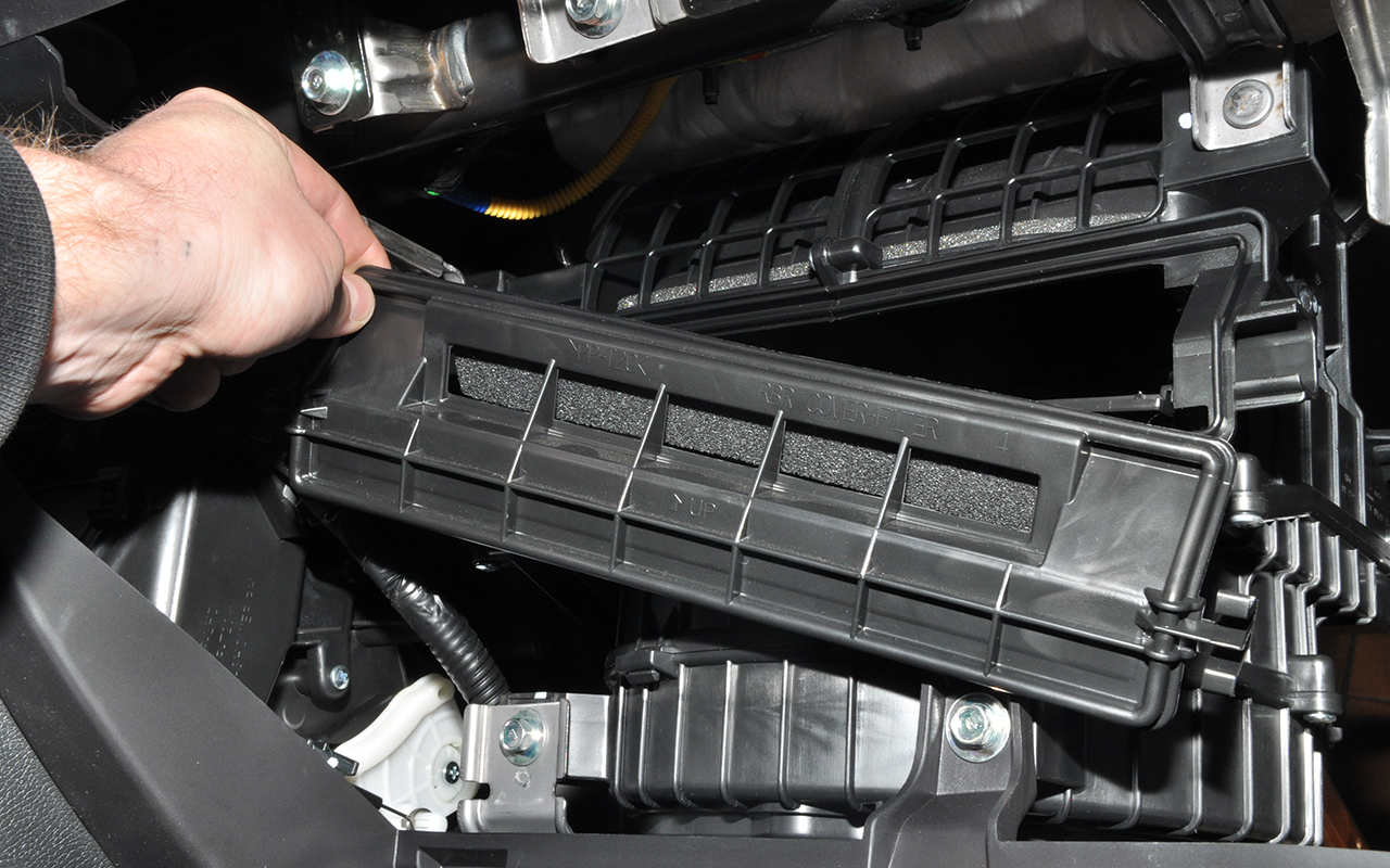

Менять салонный фильтр в автомобилях Рио/Солярис – одно удовольствие. Без применения инструмента опускаем перчаточный ящик, освобождаем защелки – и фильтр в руках.
