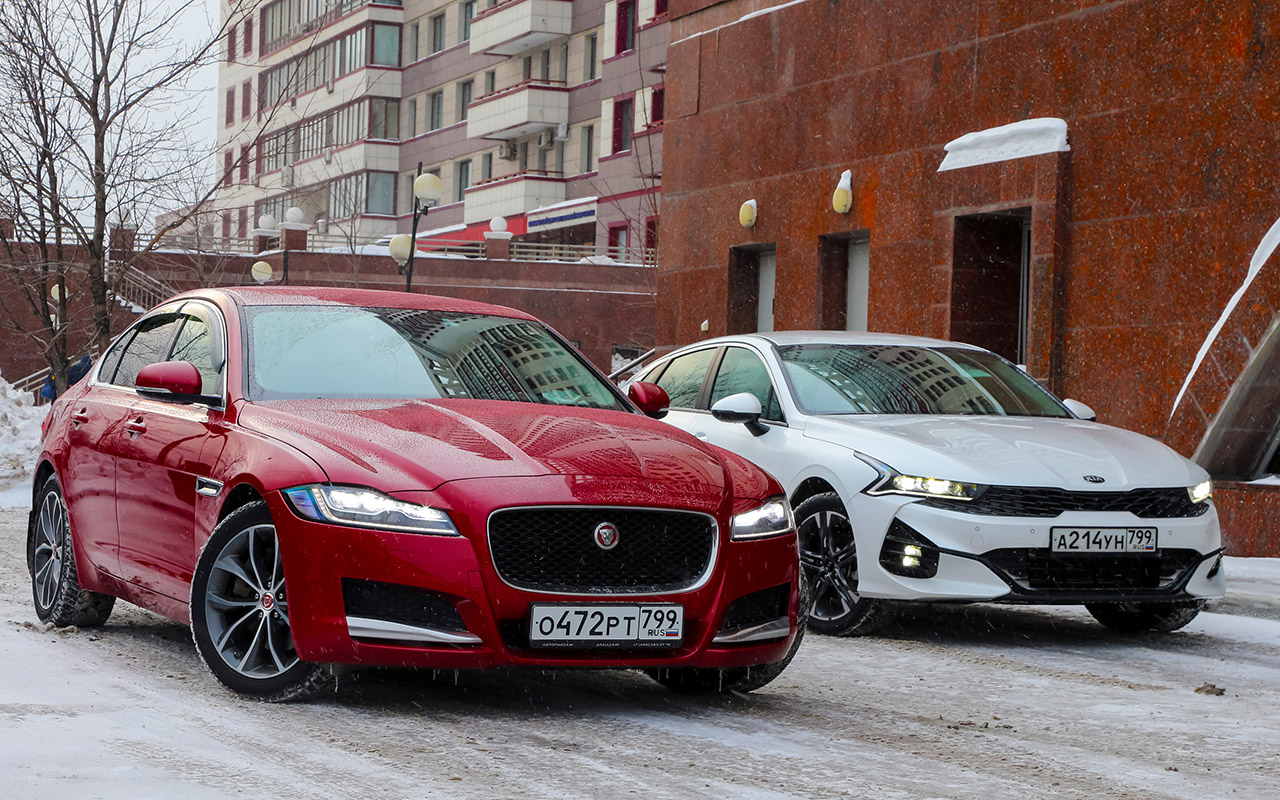

Новый Kia K5 или пятилетний Jaguar XF за те же деньги?
Выбирать бизнес-седан придется либо умом, либо сердцем.
Kia K5 с базовым двухлитровым двигателем мощностью 150 л.с. и шестиступенчатым автоматом в средней комплектации Style в середине февраля стоил по прайс-листу 2,3 миллиона, а 24 марта — 3 054 900 рублей.
За эти деньги есть весьма заманчивые альтернативы с пробегом. Например, пятилетний Jaguar XF: задний привод, мощный дизель и восьмиступенчатый автомат. Машина 2017 года с пробегом 80 тысяч км стоила месяца полтора назад как раз те самые два миллиона триста. А сдачу за «допы» можно оставить на грядущее дорогое обслуживание и ремонт.
