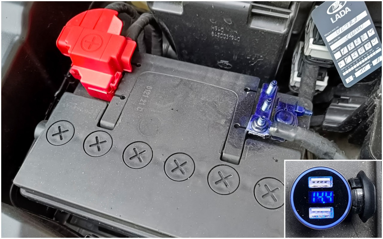

В комбинации приборов Кобальта много контрольных ламп, которые сигнализируют о возникающих неисправностях. Однако встроенная диагностика не всемогуща. Недавно напряжение в бортовой сети подскочило до 15,6 В, а никакой индикатор не загорелся. Узнал я об этом по показаниям индикатора напряжения на зарядном USB-устройстве, установленном в розетку прикуривателя. Причиной скачка напряжения стала ослабленная клемма аккумулятора. Очевидно, блок управления посчитал, что АКБ села и активно начал её заряжать. В дальнейшем это привело бы к выходу из строя батареи, а то и электроники. Так что спасибо USB-зарядке!
