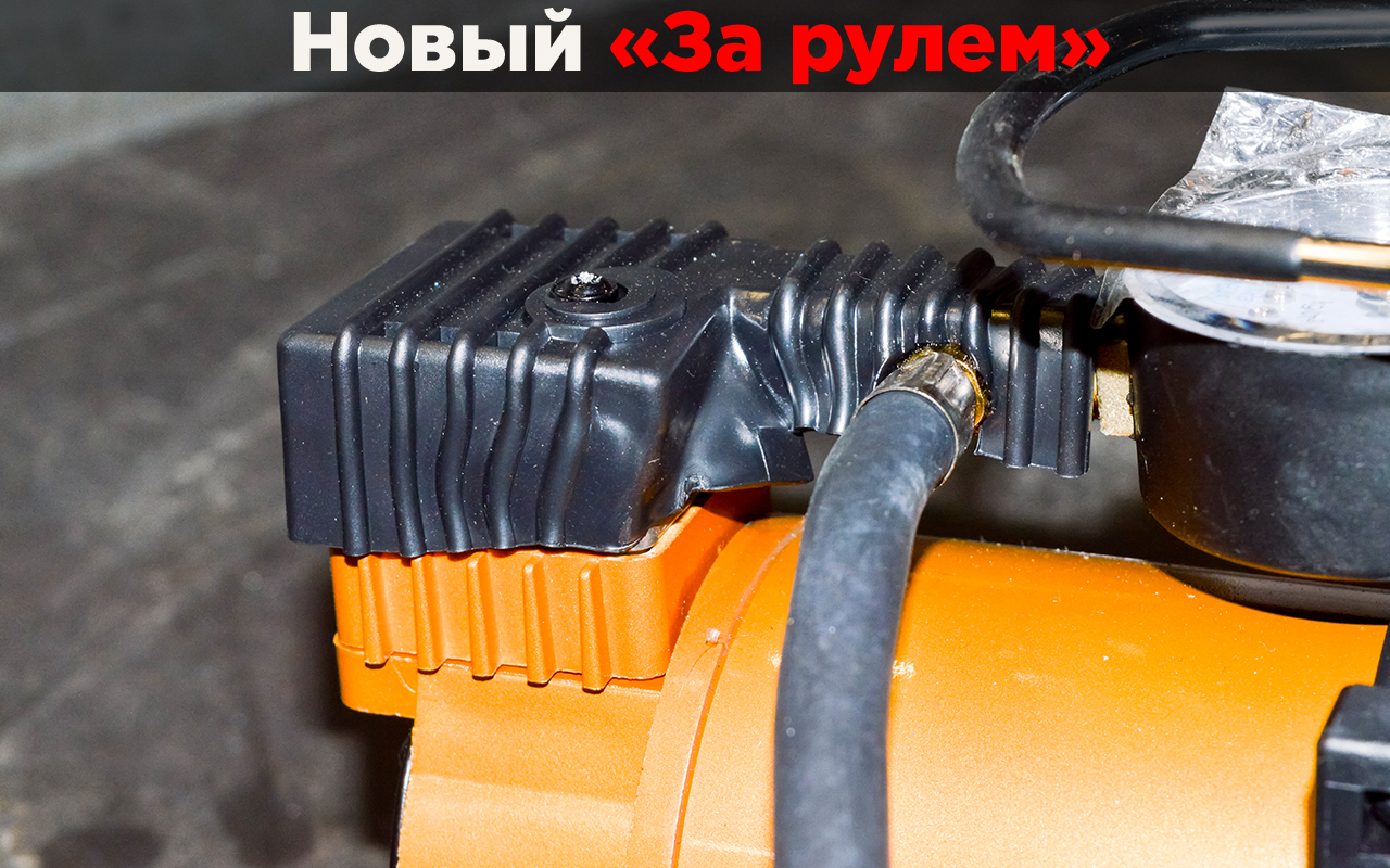

У этого образца в ходе испытаний «потекла» пластмасса кожуха. Следовало использовать более термостойкий материал. Среди типичных проблем компрессоров такого типа можно еще назвать некачественную пайку контактов и небрежную сборку.
