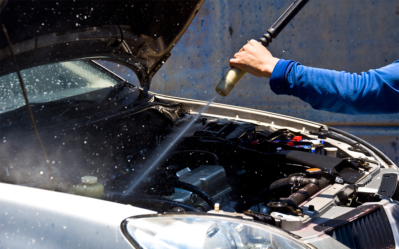

В чем опасность мойки двигателя
Часто на автомойках можно увидеть объявления: «Не гарантируем запуск двигателя после мойки». Объяснение этому простое. У современного автомобиля под капотом полно электроники. Из-за этого проводить мойку двигателя водой под давлением следует очень осторожно. Вода, как известно, хороший электропроводник и может легко спровоцировать короткое замыкание. Устранение последствий может влететь в копеечку.
В автомобилях прошлой эпохи вопрос помывки двигателя решался проще: достаточно было обернуть трамблер целлофановым пакетом. Современную машину никакой полиэтилен не защитит. В связи с этим многие автолюбители вообще никогда не моют двигатель. Так спокойнее.
Есть и другие опасности мойки двигателя. При попадании воды и химических средств на контактных разъемах образуется ржавчина. Проводка окисляется в местах соединения. Со временем может сгнить провод, пропасть контакт, произойти короткое замыкание. Все реагенты разъедают масло и мазут, а проводка, изоляция и пластики по сути «состоят» из нефти.

Одним словом, двигатель все-таки нужно мыть, но делать это необходимо правильно.
Безопасная процедура помывки двигателя возможна в дилерском центре. Там имеются возможности герметизации не защищенных от воды деталей. По окончании процедуры очистки специалисты обязательно убедятся в работоспособности двигателя.

Существует два основных способа мойки мотора. Первый — с помощью специальных химических средств, слабым напором воды и с последующей тщательной сушкой, второй — горячим паром с помощью специального оборудования. Оба способа равнозначно эффективны и безопасны, если мойка осуществляется высококвалифицированными специалистами.
