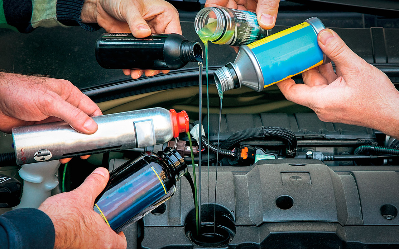

От грязи и присадок
Иваныч как-то в кругу автолюбителей вспоминать начал: «Вот раньше машины были – никакие присадки в моторное масло им были не нужны. А если и зальешь туда какую присадку, или, скажем, грязь в масле заведется, то они быстренько от нее сами избавлялись. Причем у меня такая система была и на рабочей машине, и на своей».
Продолжите рассказ: про какие машины речь, что за система, в чем ее преимущества и недостатки.
Короткие ответы не рассматри­ваются.
