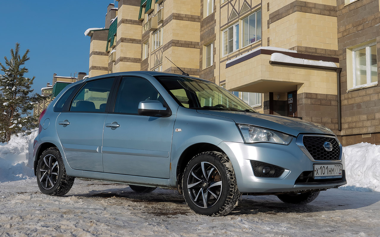

Datsun mi-DO после 7 лет и 95 000 км: он еще ездит?
Этот вопрос я слышал от знакомых и друзей многократно. Отшучиваюсь – дескать, она еще вас всех переживет, это же АВТОВАЗ! Японская обертка с логотипами Datsun mi-DO создает впечатление иномарки, но начинка-то от Калины.
