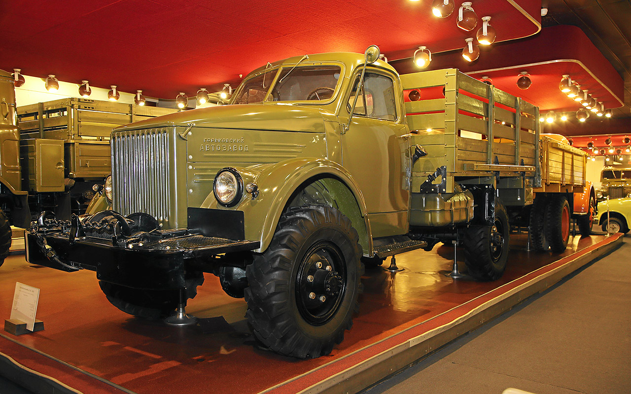

Выпуск ГАЗ‑63 начали в 1948 году. Кабина стала меньше походить на американскую. Особенно сильно изменили крылья с вмонтированными в них фарами. Первые кабины ГАЗ‑51 и ГАЗ‑63 из-за нехватки металла делали деревометаллическими.
Серийный ГАЗ‑63 – уже с цельнометаллической кабиной и наружным зеркалом заднего вида.
