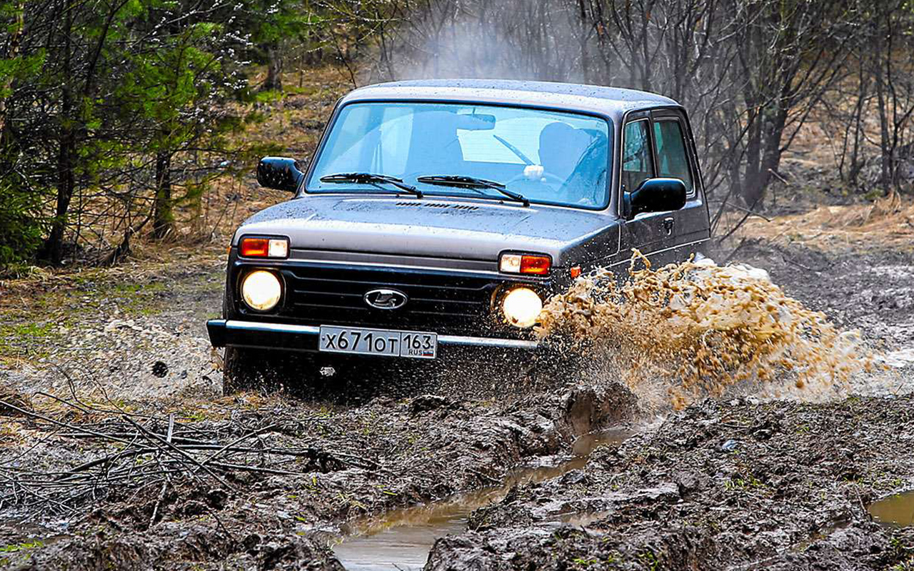

Вместо новой Нивы: 5 крутых полноприводников за миллион
Классическая Нива - самый доступный внедорожник. Даже с учетом дилерских накруток ее можно купить за миллион рублей. Или подыскать за эти деньги иномарку-трехдверку на вторичке.
