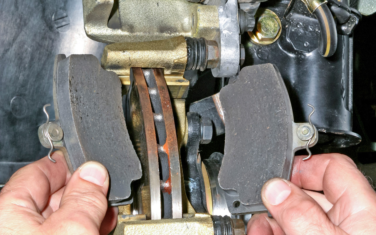

К внутренней колодке приклепан держатель, входящий в полость поршня тормозного цилиндра и предотвращающий скрип. С той же целью накладка имеет скошенные края.

В передних тормозных колодках для заднеприводных ВАЗов конструктивно невозможно установить «скрипуны», предупреждающие о предельном износе. Поэтому, чтобы не повредить диски, лучше заменять колодки профилактически.
