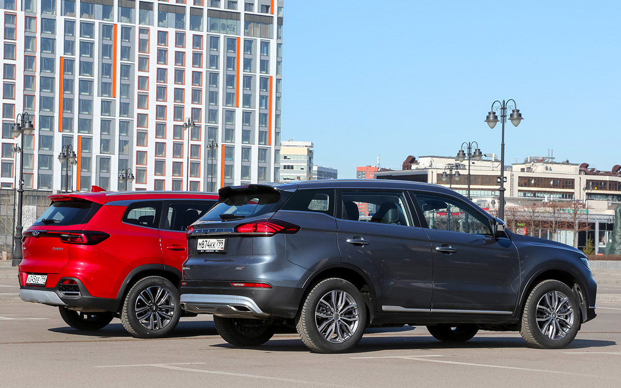

Chery Tiggo 8 и Geely Atlas Pro: что понравилось? Что разочаровало?
Эксперты «За рулем» погоняли «китайцев» по асфальту и бездорожью и подготовили подробный технический справочник.
Большой тест обновленных кроссоверов Chery Tiggo 8 (1.5 турбо отдачей 147 л.с., роботизированная коробка) и Geely Atlas Pro (3-цилиндровый 177-сильный 1.5 турбо, 6-ступенчатый автомат Aisin) читайте и смотрите по этой ссылке.
