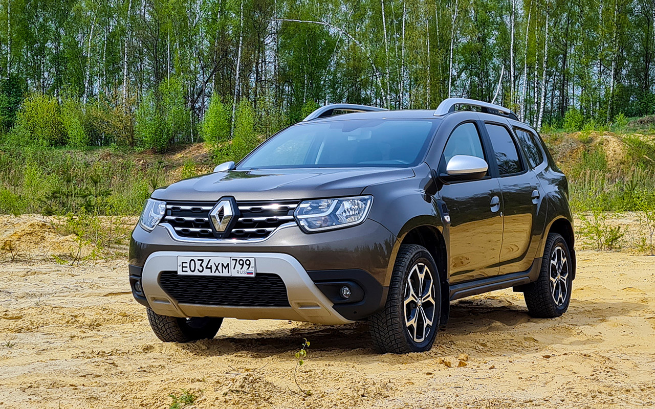

Renault Duster появился в редакционном парке год назад. Полноприводный, с турбомотором 1.3, механической коробкой и в максимальной комплектации Style.
В мае прошлого года такой стоил полтора миллиона. За год Duster успел пройти 43 тыс. километров. И не сказать, что это время было беззаботным.
Двигатель мы кормили исключительно 92‑м бензином, который официально разрешен. Но сомнения терзали – как мотор с непосредственным впрыском и турбонаддувом переживет такой рацион? Тем более что условия временами были жесткие: Duster совершил несколько дальних выездов, пару раз участвовал в любительских ралли, не говоря уже о различных тестах.
