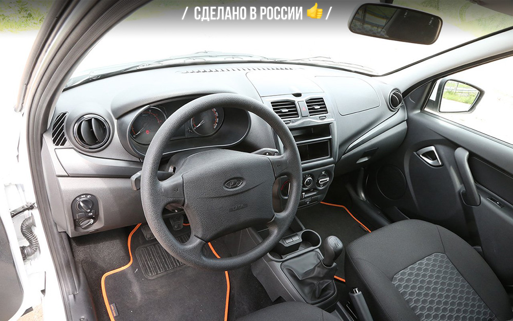

Мягкий руль
В машине нет ABS и модуля ЭРА-ГЛОНАСС, но зеркала заднего вида, например, с электроприводом и обогревом, есть передние электростеклоподъемники, как и усилитель рулевого управления. Производитель не поскупился на те системы, перебоев с поставками которых нет.
У антикризисной Гранты другой руль, без подушки АБС.
Многие спрашивают: почему нельзя было сохранить прежний трехспицевый руль, но без подушки безопасности? Отвечаем. В основе прежнего руля алюминиевый обод, а этот – штампо-сварной. Такая конструкция более податлива при ударе, если в случае столкновения водитель все же достает до руля. Это обязательные требования по безопасности. Поэтому прежний более жесткий руль без подушки безопасности устанавливать нельзя.
