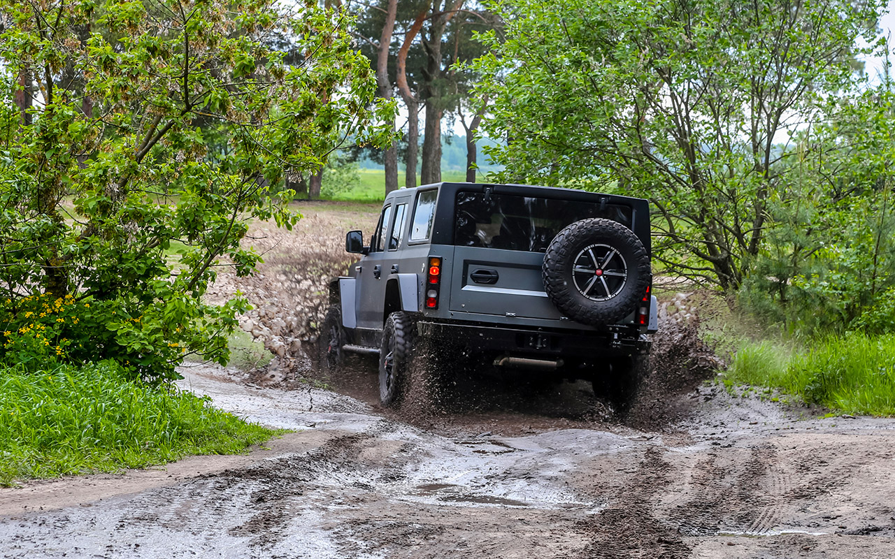

Бугристая лесная дорога, по которой впору лесовозам ездить, после дождя насобирала огромные лужи. Но не разворачиваться же? Едем!
Сначала катился потихоньку, но, поняв, что для Стрелы это не препятствие, помчал по «трассе» аки посуху. Огромные колеса с внушительными грунтозацепами и 30‑сантиметровый клиренс творят чудеса. И это – на заднем приводе! Хотя, будь здесь болото с илистым дном, вряд ли Стрела ехала бы так бодро – хотя бы в силу того, что весит больше 2,5 тонн.

Размытая лесная дорога для Стрелы – не препятствие. Прет как по асфальту.
