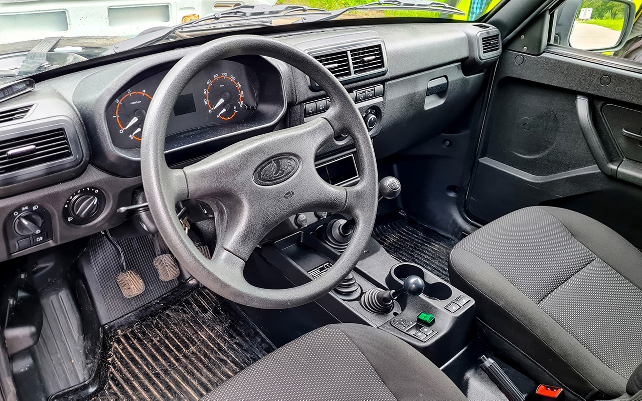

Диапазон продольной регулировки сиденья в Ниве из-за стенки за спиной не пострадал. Зачем-то оставили салонное зеркало.

Зеленым тумблером включается свет в грузовом отсеке. В Гранте он расположен удачнее.
В Ниве исполнение получилось слегка коряво.
