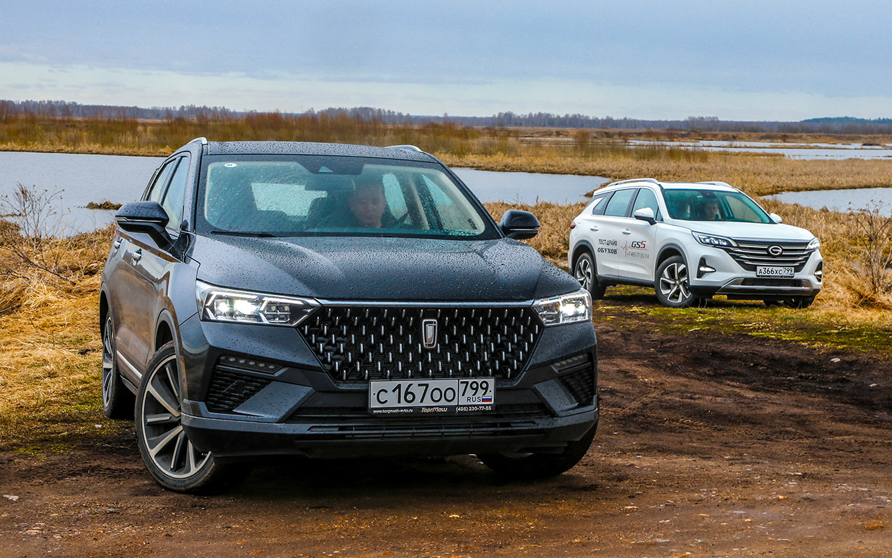

FAW Bestune T77 и GAC GS5: что понравилось? А что – не очень?
Эксперты «За рулем» испытали «китайцев» и подготовили для вас подробный технический справочник.
Большой тест переднеприводных кроссоверов FAW Bestune T77 и GAC GS5 (оба — стоимостью от двух с небольшим млн рублей) читайте тут.
