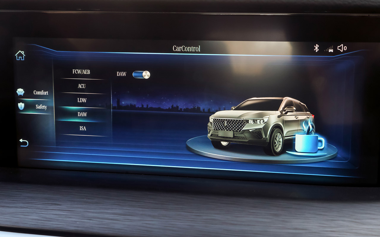

Система контроля за усталостью водителя ни разу не предложила мне сделать кофе-стоп. Или я не уставал?
