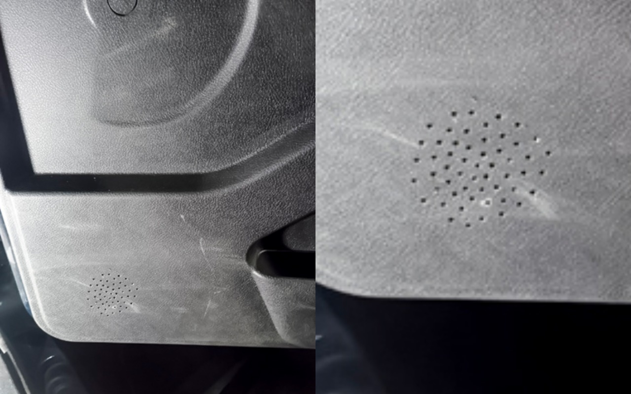

Устанавливали динамики в передние двери новой Нивы Legend . Сняли обивку и на штатное место прикрутили динамик к металлу двери. А как крепить сеточку динамика к обивке? Дверная панель в Легенде мощная, пластмассовая.
И тут решили, что сеточка обычно заминается ногами, загрязняется, просто теряется от вибрации, а потому ее можно не ставить, а насверлить отверстий прямо в обивке. Уже потом кто-то сказал: надо было разметить по спирали. Убедились – звук не ухудшается, ничего не дребезжит и не отваливается. Тряпочкой протер – и порядок.
Импровизированная сетка динамика в обшивке двери Lada Niva Legend
