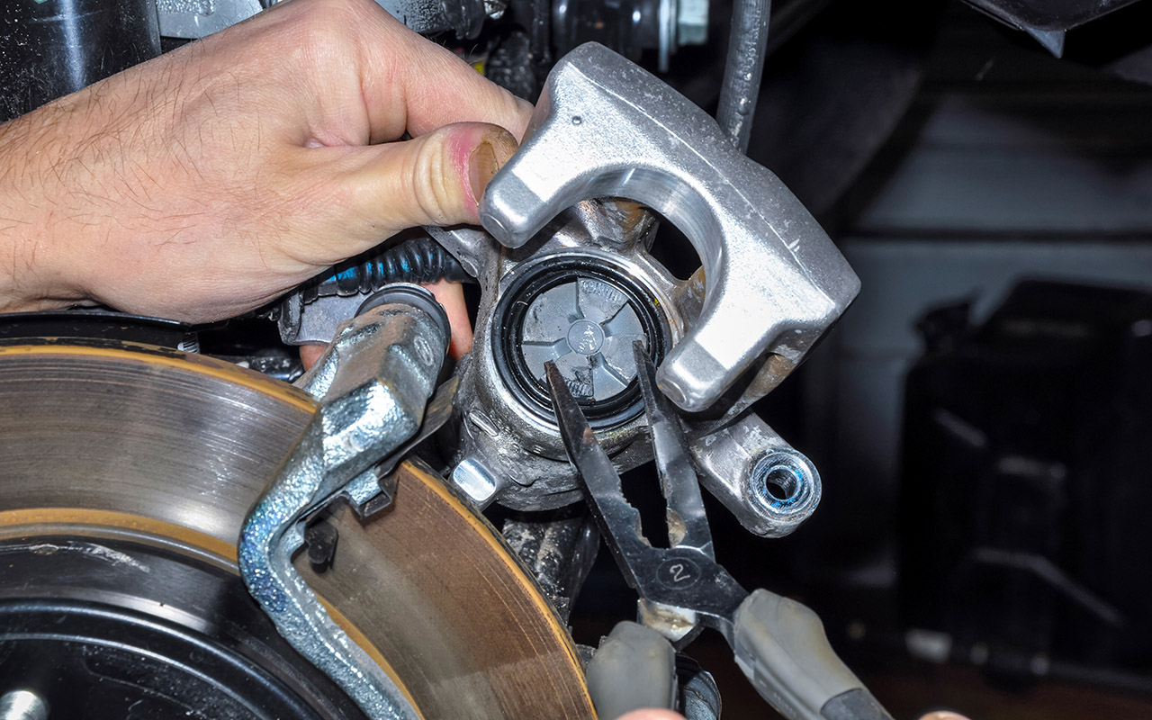

У многих автомобилей привод стояночного тормоза сжимает задние тормозные колодки. Тормозной механизм похож на таковой, установленный на передней оси, за исключением привода колодок тросом стояночного тормоза.
При замене колодок просто «утопить» поршни задних тормозных цилиндров не получится. Поэтому приходится одновременно толкать поршень и поворачивать его. Можно приобрести специальное приспособление, но вполне можно выполнить работу и пассатижами с длинными губками.
На тыльной стороне тормозного цилиндра находится поворотный рычаг, приводящийся тросом. На поршне тормозного цилиндра закреплен шток с резьбой, преобразующей поворот рычага в поступательное движение поршня.
