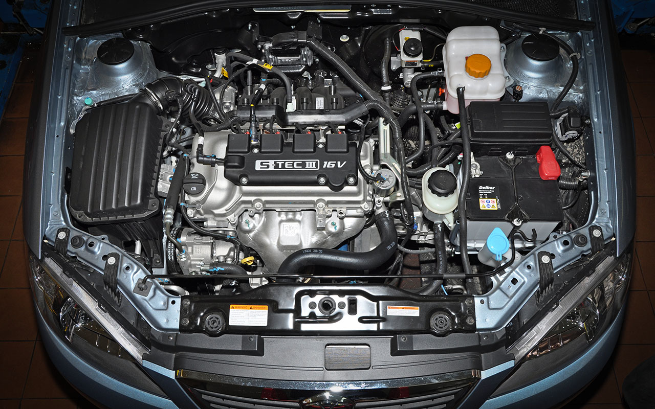

Надежная конструкция
Двигатель относится к серии S-TEC III, разработанной корейским подразделением Chevrolet в основном для установки на автомобили стран третьего мира. Четырехцилиндровый мотор с распределенным впрыском бензина прост и неприхотлив — и это его неоспоримое достоинство.
Вот его основные технические черты:
  • жесткий и долговечный чугунный блок цилиндров;
  • два распределительных вала приводятся многорядной пластинчатой цепью;
  • в конструкции не предусмотрены фазовращатели, что делает привод простым и надежным;
  • с рабочего объема 1,5 л снимается невысокая мощность (106-107 л.с.);
  • благодаря невысокой степени сжатия 10,2 допустимо применение бензина с октановым числом 92.
Заявленный заводом ресурс в 350 000 км многие двигатели превышают. А капитальный ремонт мотора сравнительно прост. Блок цилиндров растачивают под ремонтный размер, устанавливают новые поршни и кольца. Восстанавливают головку блока цилиндров. Коленвал (при условии применения хорошего масла) порой обходится полировкой шеек.
Каталитический нейтрализатор установлен в отдельном корпусе, откуда начинку легко выбить и заменить.
