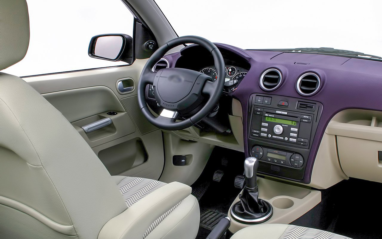

Пострестайлинговое оформление – с претензией на европейскую моду. До 2005 года кнопки и крутилки отчасти напоминали Лады.
