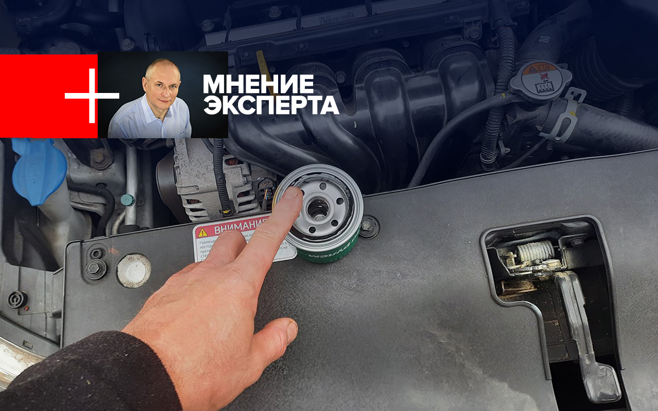

На двигателях GM, например, масляный фильтр меняется сверху. Очень удобно воспользоваться откачкой масла.
Кроме того, способ позволяет сэкономить массу времени и не использовать смотровую яму или подъемник, если масляный фильтр можно открутить сверху или через колесную нишу.
Недорогое приспособление для откачки позволяет сэкономить время и заменить масло даже во дворе.
