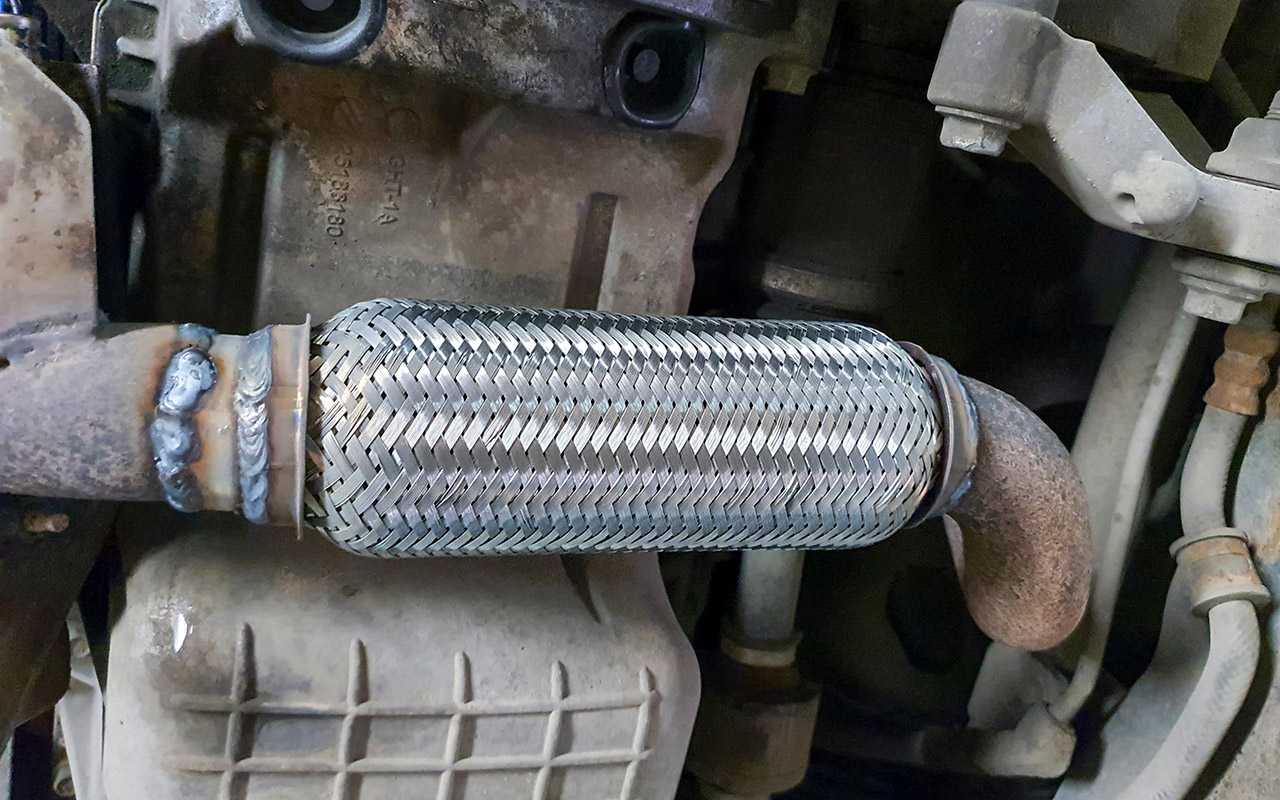

Двигатель на Кобальте стал шумно работать на холостых оборотах. Решил проверить систему выпуска. Обычно в первую очередь прогорает элемент, находящийся под постоянной механической нагрузкой – термокомпенсатор промежуточной трубы глушителя (проще – гофра). Так и оказалось. Но 147 тысяч км пробега для нее – достойный результат.
Работа по замене специфичная, поэтому обратился в специализированный сервис.
Промежуточная труба еще послужит, поэтому меняют только гофрированный участок. Старую гофру вырезают болгаркой и на ее место вваривают новую, не снимая элементы выпуска с автомобиля – иначе есть риск нарушить их взаимное расположение. Тогда увеличится нагрузка на крепления, что приведет к их ускоренному разрушению.
Работа заняла 10 минут. На новую деталь и ремонт я потратил 3500 рублей.
