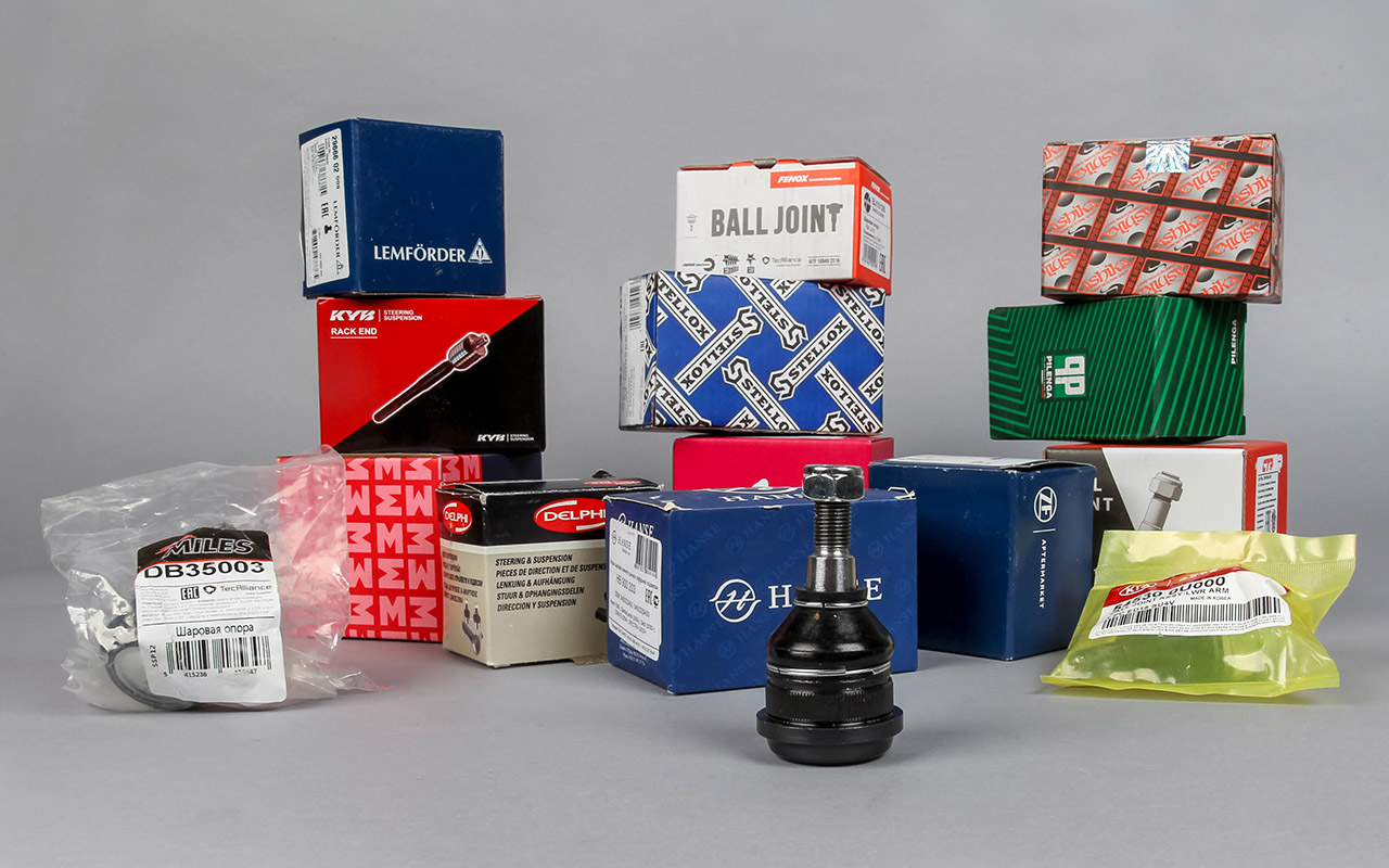

Для экспертизы мы приобрели детали 13 производителей, которые подходят для множества моделей Hyundai/Kia, включая популярные Kia Rio и Solaris. Та же опора идет и на большое количество седанов, хэтчбеков и даже минивэнов Mitsubishi, а также на пару моделей Volvo. Стоимость приобретенных образцов, представленных в нашей фотогалерее, – от 650 до 1300 рублей. Разброс цен – двойной.
