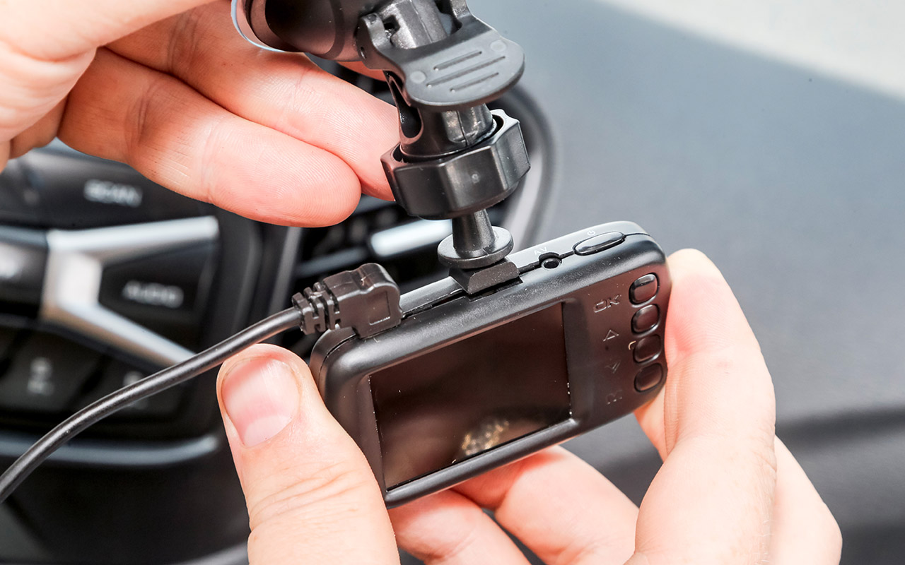

Harper небрежно собран, при отсоединении кронштейна образуется щель в верхней части корпуса.

По видеоспособностям полностью идентичен модели Carlive: 7 м днем, 4 м ночью. Посредственный результат. Небрежно собран, при отсоединении кронштейна образуется щель в верхней части корпуса. Очень компактный. Если бы не архаичный громоздкий кронштейн, умещался бы целиком за салонным зеркалом.
