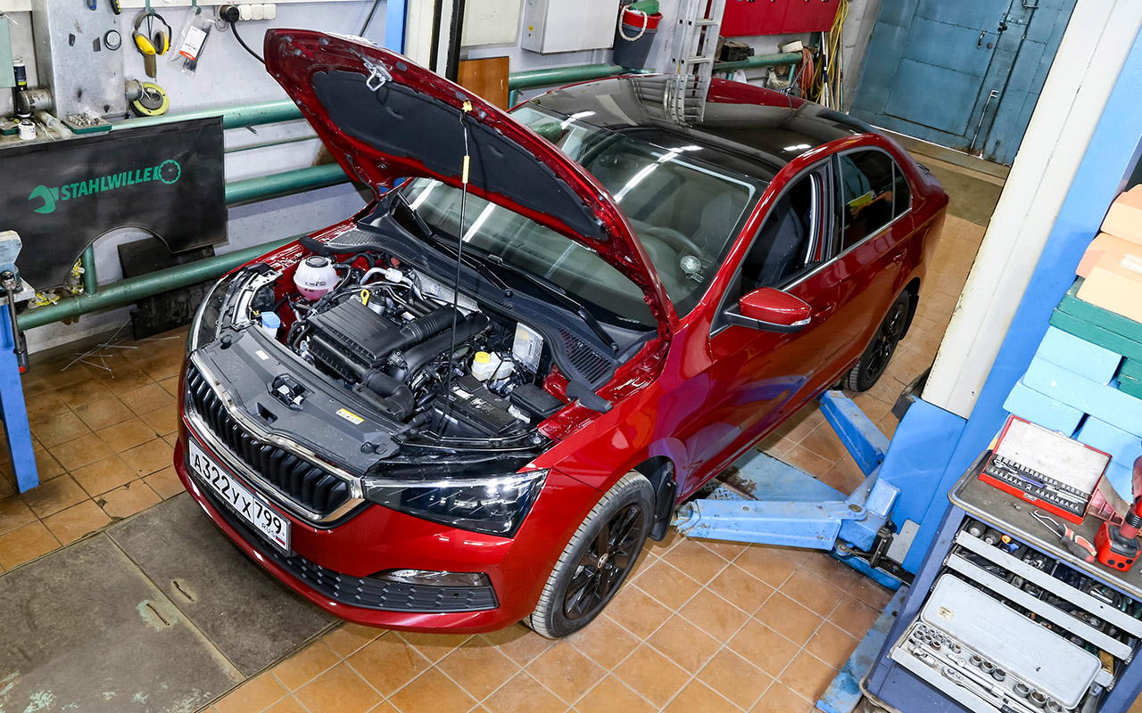

Обслуживаем Skoda Rapid своими руками и экономим: пошаговая инструкция
Наши советы с фото помогут вам самостоятельно провести техобслуживание не только лифтбека Шкода с турбомотором и атмосферным двигателем CWVA, но и Фольксвагена Поло нынешнего поколения.
Лифтбек Skoda Rapid обновился в 2020 году – но по технике это всё та же машина на фольксвагеновской платформе PQ35, известная с 2014 года. Не изменились и агрегаты, что должно положительно сказаться на ассортименте запасных частей и на доступности ремонта.
Основная доля проданных машин – с атмосферным мотором 1.6 и автоматом. Такую мы тоже разберем, но сегодня в нашем техцентре мы оценим сложность основных работ по обслуживанию и легкому ремонту Рапида с турбомотором 1.4 TSi (125 л.с.) и семиступенчатым роботом DSG.
Кстати, почти всё сказанное относится и к нынешнему поколению VW Polo – c 2020 года он стал «клоном» Шкоды.
