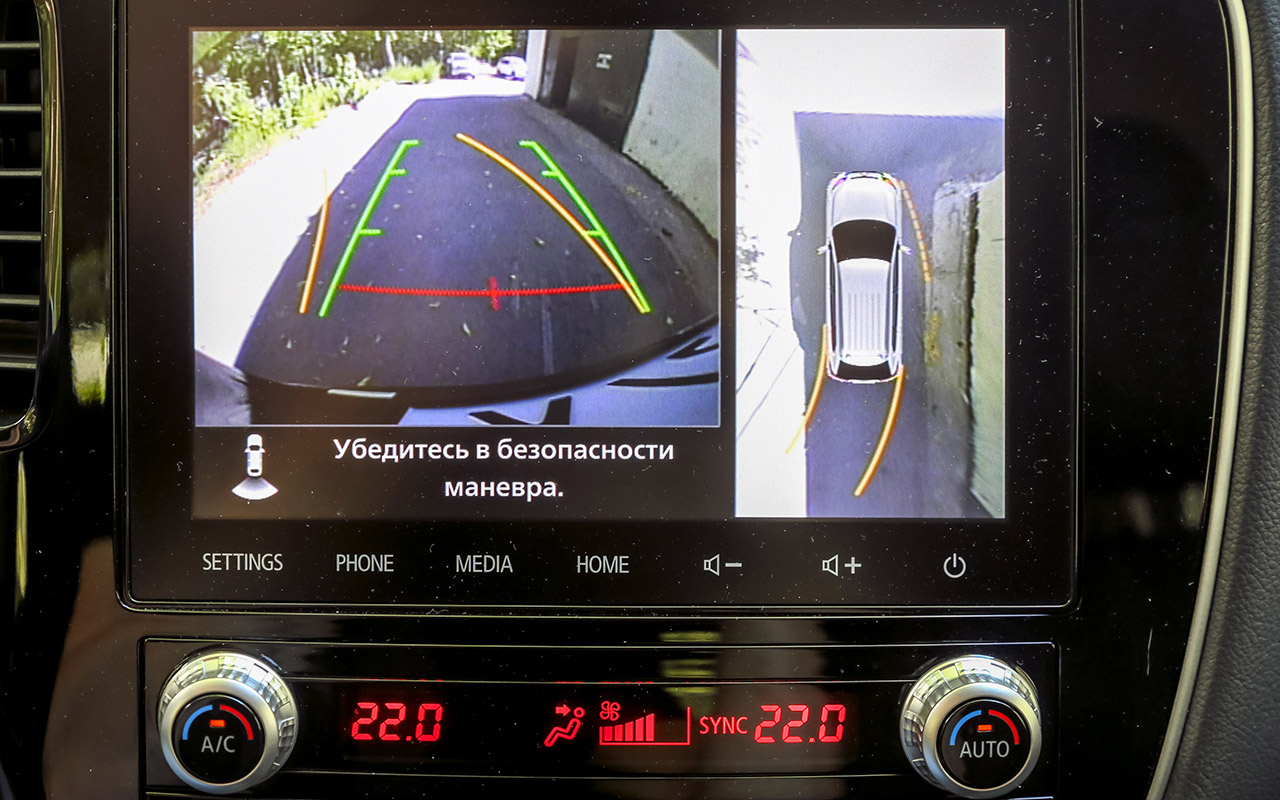

Картинка на экране слишком зернистая, а изображение подрагивает – процессору не хватает производительности.
