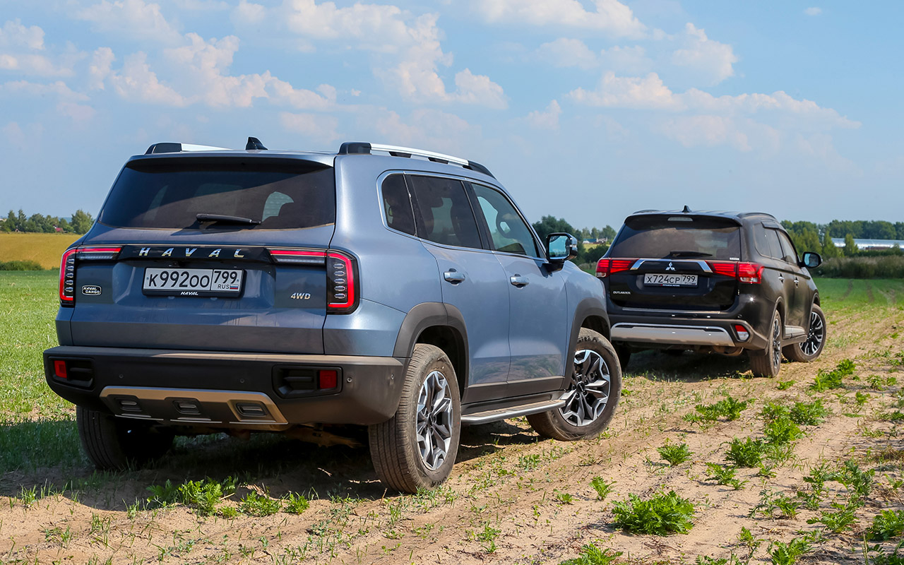

Haval Dargo и Mitsubishi Outlander: чей полный привод круче?
Эксперты «За рулем» погоняли кроссоверы, сравнили динамику, управляемость, комфорт и подготовили подробный технический справочник.
Подробное сравнение двух кроссоверов: новейшего Haval Dargo и дебютировавшего десять лет назад Mitsubishi Outlander — вы найдете тут.
Встаем на ролики
Полноприводным автомобилям мы устраиваем испытания нашими роликовыми платформами, имитирующими покрытие с нулевым коэффициентом сцепления. Первое задание – съехать с двух платформ, установленных под передние колеса. Обе машины справились с ним моментально.
Теперь упражнение «диагональ». Одна платформа ставится под переднее колесо, вторая – по диагонали под заднее. Outlander пыжился, старался, но взять препятствие не смог – ни в одном из режимов работы трансмиссии.
Dargo оказался более способным. В стандартном и снежном режимах на его «заземленные» колеса передавался недостаточный импульс для того, чтобы съехать с роликов. А вот в режиме «Грязь» Haval выполнил поставленную задачу. Вывод: его имитация межколесных блокировок работает лучше.
