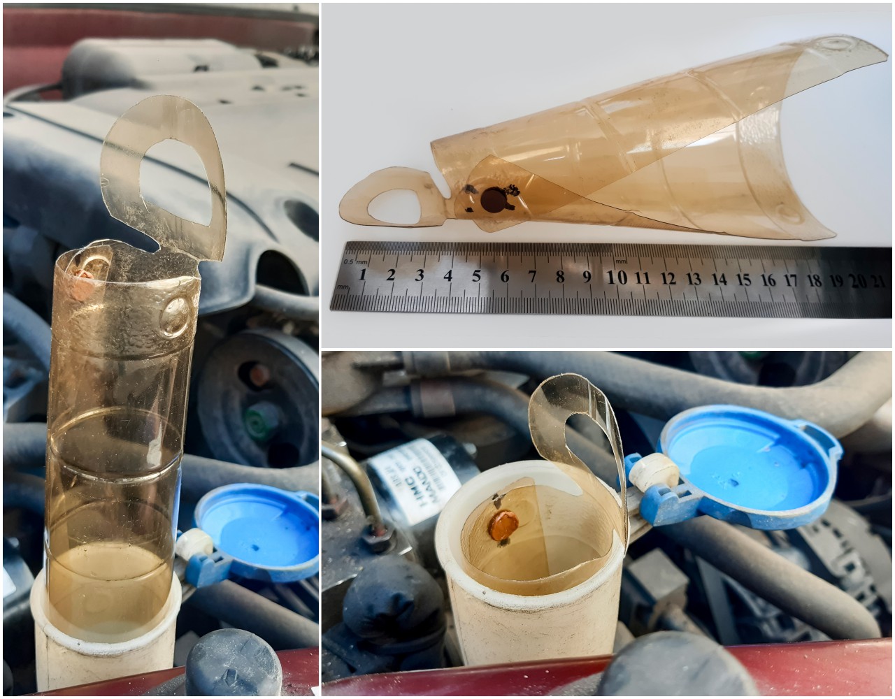

Удлинитель горловины бачка со стеклоомывающей жидкостью читатель «За рулем» за пару минут изготовил из пластиковой бутылки, применив три ноу-хау.
Решил обойтись без воронок или носиков для заливки омывающей жидкости в бачок. Но горловина на Элантре III расположена низко. Поэтому изготовил вставку-удлинитель, расположенную в горловине бачка, где она всегда под рукой и в то же время надежно защищена от подкапотной грязи и пыли.
Пластиковая трубка изготовлена из пустой бутылки. С верхней стороны края ее шарнирно соединены пластиковой заклепкой – расплавленной паяльником мебельной заглушки. Нижняя сторона трубки под действием силы упругости пытается развернуться, что обеспечивает ее фиксацию в горловине бачка омывателя как в поднятом, так и в опущенном положении.
Кроме того, вверху находится ручка-петля, диаметр которой чуть меньше наружного диаметра заливной горловины. Крышка бачка при закрывании прижимает эту петлю к краю горловины, дополнительно фиксируя вставку от перемещений.
