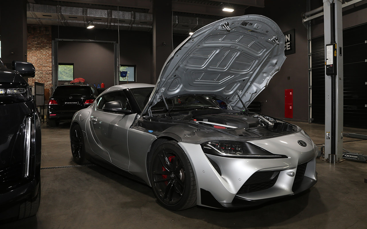

«Чип» двигателя
Для большинства доработка машины вызвана желанием ездить быстрее остальных. Поэтому самый популярный объект тюнинга – двигатель. Стоит недорого: перепрошивка блока управления, так называемый чип-тюнинг, обойдется в 20–60 тысяч рублей. Это сегодня цена одного планового ТО, причем еще не самого большого.
Велик ли будет приход, зависит от двигателя. Атмосфернику «чипом», в среднем, добавите всего 5–7%, которых не почувствуете. Хотя не исключено, что изменившаяся характеристика момента сделает мотор повеселее в средних режимах. А вот «турбе» легко накинуть 15–20%, а иногда даже больше. И это без вреда для ресурса: его сокращение начинается с более глубокого вмешательства. Это общее правило вне зависимости от бренда, ведь «чипом» интересуются владельцы самых разных автомобилей.
«Сделать софт мы можем любой, на практически любую машину. Однако чаще всего в наших стенах бывают, пожалуй, «немцы». Хотя встретить можно и «корейцев», и «итальянцев», и некоторых «японцев», и даже современных «китайцев» – у которых, кстати, есть интересная тема. У «китайцев» иногда бывает «кривое» заводское ПО для российского рынка. Клиенты приезжают не только для тюнинга, а бывает, за исправлением ошибок родного софта, чтобы корректно всё работало», – рассказал основатель тюнинг-ателье Seven Force Кирилл Стулов.
Тюнинг-ателье заливают авторское ПО в блоки управления двигателем и коробкой передач. Поэтому к выбору компании нужно подойти ответственно: ошибки в программе могут стоить вам сотни тысяч рублей.
Вся процедура занимает несколько часов. В приличном ателье всегда сначала проведут тщательную диагностику мотора, чтобы не взять в работу сильно болеющий экземпляр, которому от чиповки быстро придет конец. После тюнинга снова снимут характеристики и дадут рекомендации по эксплуатации. Так, придется ездить строго на том сорте бензина, под который написано ПО. Его делают и под обычный «девяносто пятый», но бывает, что нельзя лить ниже АИ-98/100 или вообще только спортивное высокооктановое топливо.
Настоятельно рекомендуют и сократить интервал замены масла до 5000–8000 км. А вот менять сорт масла необязательно, подойдет и тот, который заливали в стоковый мотор. Причем нынешний дефицит моторных масел – не повод для опасений тех, кто уже сделал или только планирует чип-тюнинг. В линейках российских брендов хватает подходящих и достойных смазок. Например, линейка моторных масел LUKOIL GENESIS от российского нефтяного гиганта ЛУКОЙЛ: есть и спортивное масло вязкости 10W-60 для эксплуатации в жестких гоночных условиях, и ассортимент «нулевок» (0W-40, 0W-30, 0W-20) для самых современных бензиновых и дизельных турбомоторов. В общем, практически для любого двигателя у них найдется нужное масло.
