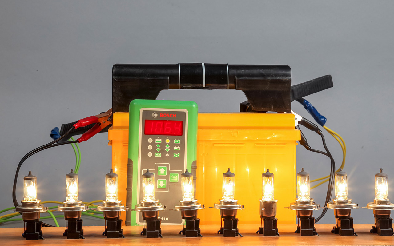

В качестве мощной нагрузки при замерах резервной емкости мы использовали лампы накаливания.
Наглядное изображение тока в 500 А. Именно такие токи крутят стартеры при загустевшем на морозе моторном масле.
Однако главное испытание было впереди: каждую батарею мы нагружали «стартерным» током в 500 А, фиксируя время, в течение которого напряжение снизится до 9,5 В. Чутье подсказывало, что далеко не все с этим справятся – так оно и вышло!
Планку задали тяжелые батареи Kainar и Tyumen, показавшие соответственно 170 и 150 секунд. Третий результат (117 секунд) показал Dominator. По массе он тоже третий в компании.
