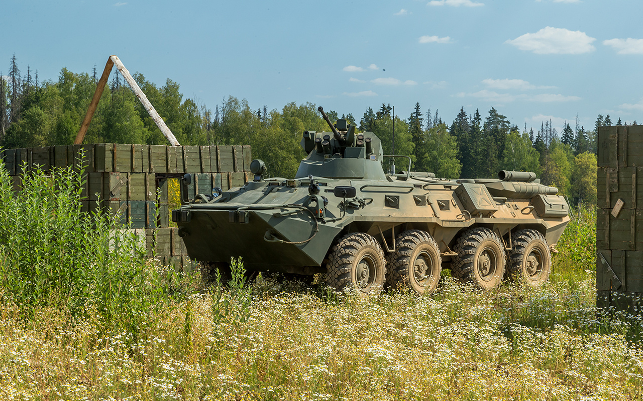

БТР-82А
Принят на вооружение десять лет назад и представляет собой глубокую модернизацию советского БТР-80. Изменения коснулись шасси, двигателя, трансмиссии, защищенности экипажа от пробития брони или подрыва на мине.
Но новый двигатель, колесные редукторы, энергопоглощающие сиденья и маты на полу, система пожаротушения, внутренний противоосколочный подбой российским аналогом кевлара не поменяли архитектуру боевой машины. Это полноприводный колесный транспортер формулы 8х8 с корпусом из тонкой (по современным меркам) стальной брони.
Принципиальное и дорогое новшество — необитаемый боевой модуль с пушкой. Он пришел на смену старой башенке с крупнокалиберным пулеметом.
Полное название модуля — БППУ (башенная пулеметно-пушечная установка) или МБ-2 по терминологии производителя ОАО «Муромтепловоз». В него входят пулемет ПКТМ калибром 7,62 мм и скорострельная пушка 2А72 калибром 30 мм. Вооружение управляется электроприводами, есть стабилизация в двух плоскостях.
Вместо оптического прицела старого образца установлен комбинированный ТКН-4ГА с дневным и ночным каналами. Существуют модификации прицела с комплексом дистанционного управления временем подрыва снарядов и тепловизионным каналом вместо ночного.
Для командира БТР-82А установлен дневной/ночной прибор наблюдения ТКН-АИ с измерителем дальности до цели.
Недавно в войска стали поступать модернизированные БТР-82АТ с улучшенной за счет стальных и решетчатых экранов защитой.
