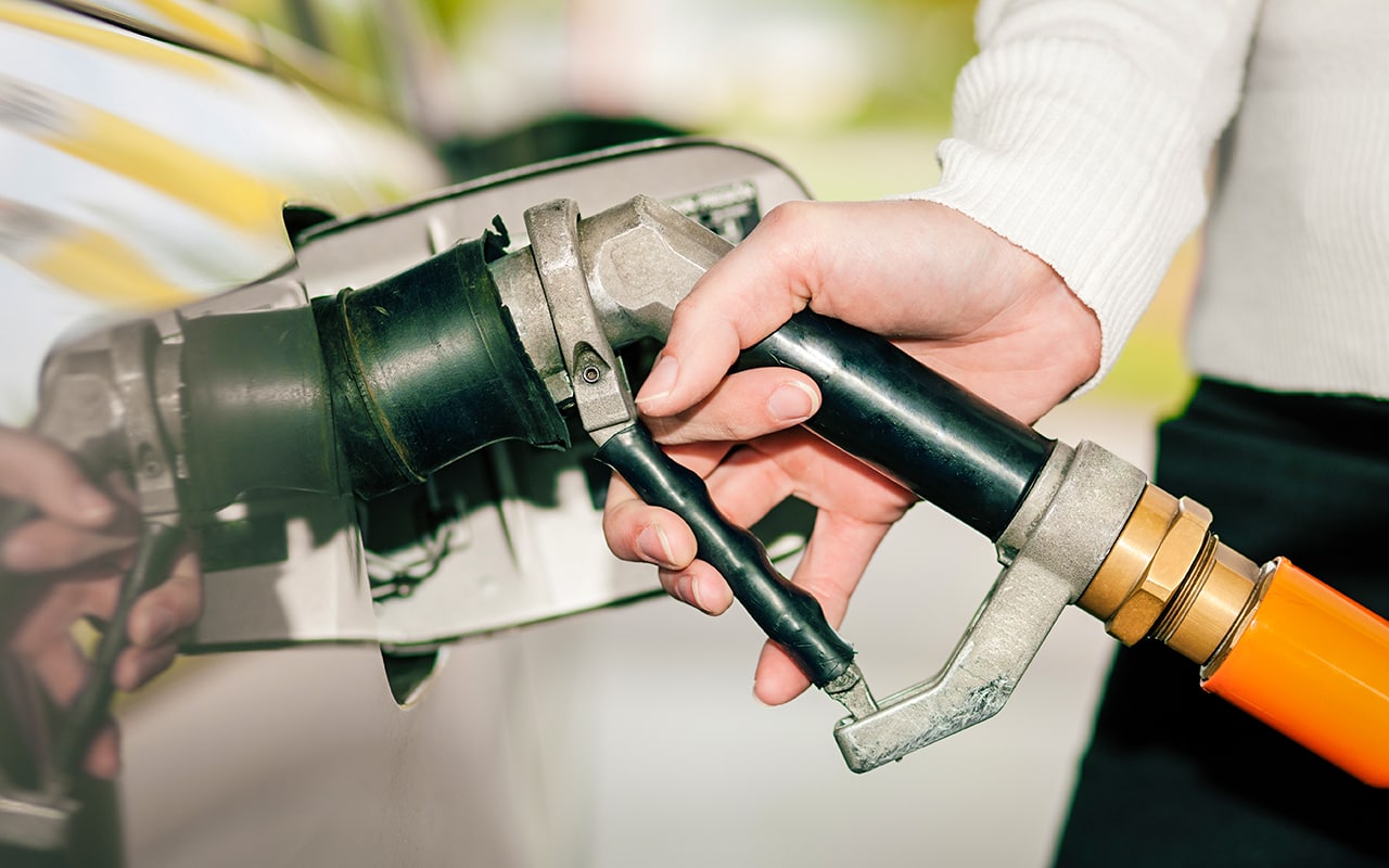

В процессе заправки на АЗГС можно увидеть, что газ подается в баллон под давлением 16 бар. После срабатывания в мультиклапане устройства отсечки баллон остается заправленным на 85% газом в жидкой фракции и на оставшиеся 15% - в парообразной. В связи с этим давление в баллоне снижается с 16 до 8 бар. Для сравнения до такого давления накачивают колеса грузовика. Все же видели ролики на ютюбе, на которых взрывается колесо тяжеловоза? Если рядом легковушка, то у нее выбивает стекла.
