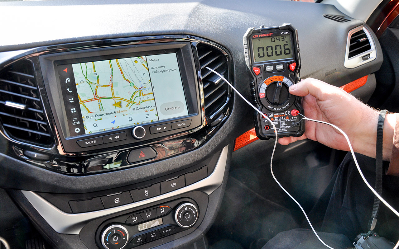

Рейтинг электропотребителей составлялся не по суммарно потребляемому току, а по сумме расхода электроэнергии в течение часовой поездки. При этом учитывалось, что некоторые электроустройства работают постоянно, а некоторые по нескольку секунд. Благодаря такому подсчету результаты получились наиболее правдоподобными.
