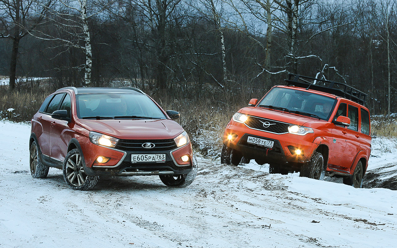

Жесткий тест: кроссовер против внедорожника (результаты удивили)
Переднеприводная Лада Веста SW Кросс уступила рамному внедорожнику УАЗ Патриот. Но удивительно то, что проигрыш оказался непринципиальным.

Подведем итоги
Вопрос шин мы сознательно обошли стороной, хотя это одна из ключевых составляющих успеха при покорении бездорожья. Мы смотрели именно на конструктивные особенности машин.
Наши заезды показали, что на Ладе не стоит соваться только в те места, где она гарантированно сядет на брюхо. Опасна и потеря сцепления одним из колес: из-за отсутствия блокировок машина встанет. Но такой отрезок есть шансы преодолеть ходом, в чем Весте помогают хороший клиренс и практичные бамперы.
