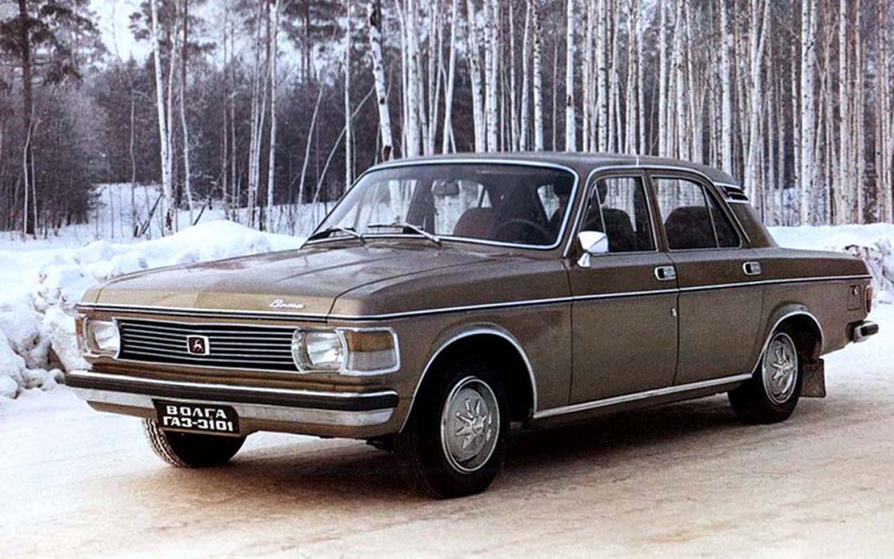

Еще в 1973-м построили опытный ГАЗ-3101 - в габаритах ГАЗ-24, но с прямоугольными фарами, иными ручками дверей, яркой хромированной отделкой и даже двигателем V6.
Мотор с поршневой группой серийных двигателей (диаметр цилиндров 92 мм) рабочим объемом 3 л развивал 136 л.с. Помимо механической четырехступенчатой коробки передач, планировали и автомат собственной конструкции.
Первый опытный образец Волги ГАЗ-3101 (1973 год).
Министерскому начальству машина очень понравилась. Но оно приказало… забыть об этой затее. Министерству хватало текущих забот, а двигатель V6 Заволжский моторный завод делать не мог, да и не хотел.
