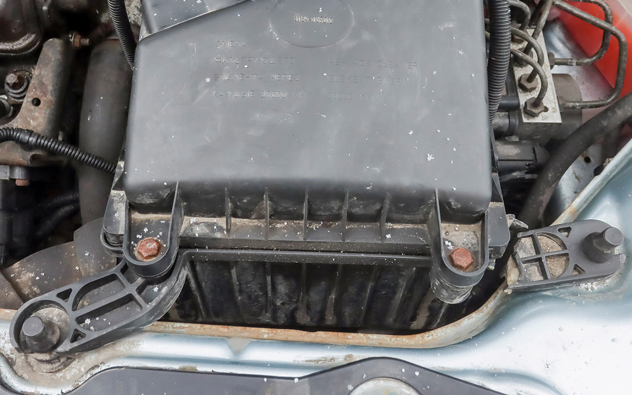

На пробеге 106 150 км в редакционном хэтче Datsun mi-DO отломилось крепление корпуса воздушного фильтра. Точнее, поломка обнаружилась случайно при осмотре подкапотного пространства.
Корпус фиксируется тремя резиновыми опорами: две спереди и одна сзади. Задняя резинка по факту отсутствовала – либо какой-то механик забыл поставить, либо она выскочила самостоятельно, что маловероятно. На двух передних опорах при «минусе» за бортом отечественный пластик не выдержал – одно из креплений лопнуло.
Datsun унаследовал корпус воздушного фильтра от Калины, поэтому найти в продаже новую деталь за 1500 рублей не составило труда. Еще в 300 рублей встал комплект резиновых креплений.
