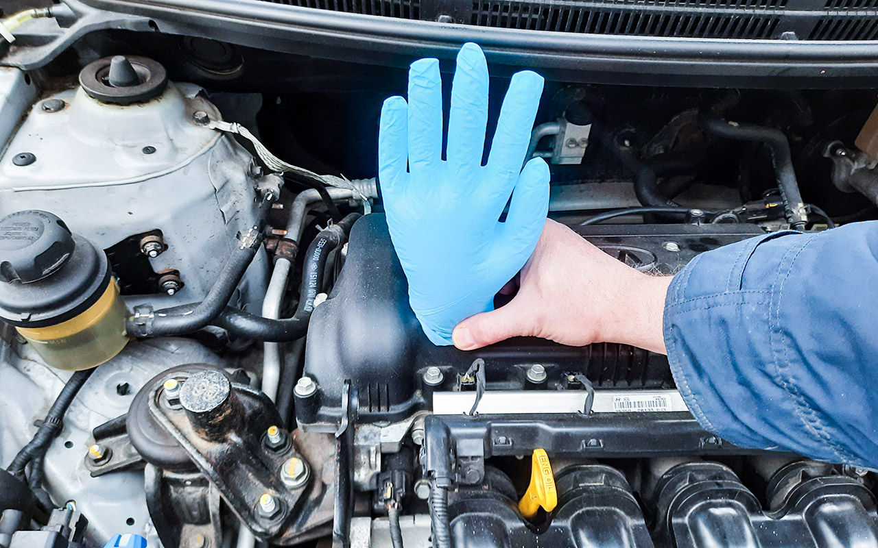

Если при работающем моторе перчатка, плотно прижатая к маслозаливной горловине, надувается – дело плохо. У мотора очень большой прорыв газов через поршневые кольца в картер.
