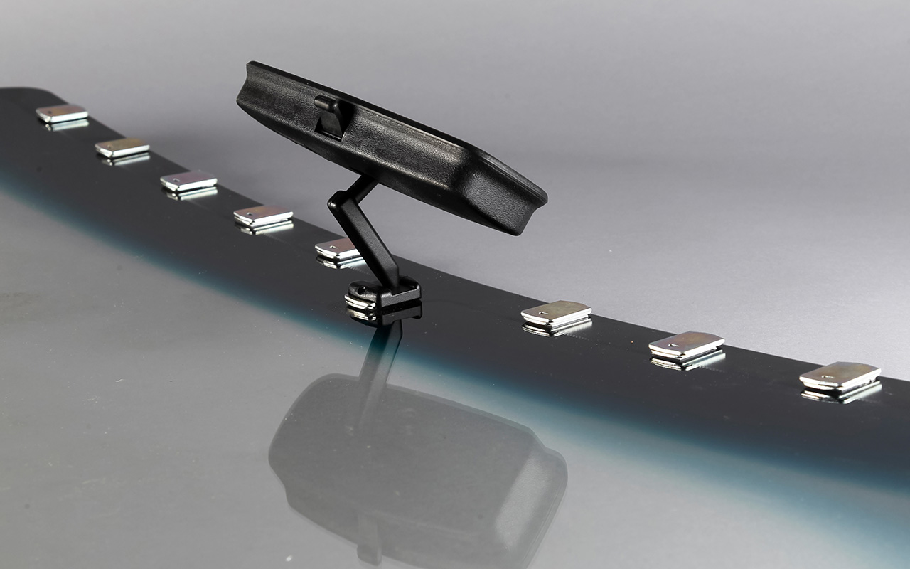

Появление на свет первых «восьмерок» ВАЗ‑2108 было для отечественного потребителя шокирующим – слишком многое казалось не только непривычным, но и откровенно вредным. Например, крепление внутрисалонного зеркала заднего вида: вместо привычного резьбового соединения к усилителю крыши появилось клеевое, к стеклу.
Сегодня это решение, примененное и на множестве иномарок, доказало свою надежность: зеркала отваливаются крайне редко. Однако при замене ветрового стекла всё же придется повозиться: новое зачастую продается безо всяких «пятаков» под зеркало.

Для проверки прочности клеевых соединений мы приобрели штатные установочные пластины зеркала. Каждую такую пластину приклеивали к поверхности стекла согласно инструкции изготовителя клея. Затем, после соответствующей выдержки, поочередно устанавливали штатное зеркало на каждую из пластин и прикладывали к нему усилие до 250 Н с помощью динамометра.

Усилие отрыва клеевого соединения проверяем динамометром сжатия-растяжения МЕГЕОН 04300.

Какого-либо норматива по усилию отрыва зеркала от стекла мы не придерживались – всё стало ясно и без этого. С препаратами AVS Crystal AVK‑135 и Eltrans EL‑1260.01 зеркало отвалилось мгновенно под собственной тяжестью. Впрочем, у Eltrans EL‑1260.01 нашлось оправдание: срок годности проданного нам клея истек за месяц до испытаний, а потому претензий к нему формально быть не должно. Хотя неужели способности клея пропадают скачкообразно?
Пластины, которые покинули рабочее место с кусками стекла, явно держались лучше «чистеньких».
С клеем Permatex 81840 пластина оторвалась от стекла при нагрузке в 130 Н, а с Kerry KR‑152 – при 160 Н. Обращаем внимание на то, что отрыв в обоих случаях произошел именно по клеевому слою – стекло не пострадало. А вот после использования составов 1 NEW, Airline ADGC001, IMG MG‑417, Супер Момент Гель и Runway RW8511 эффект был совсем иным: оторвать зеркало удалось только с огрызками стекла! Клей оказался сильнее.
Впрочем, состязание выиграл другой состав. Заокеанский Abro RV‑495‑R так и не пожелал отрываться даже при максимальном усилии нашего динамометра в 250 Н. На такое зеркало можно повесить гирю массой в полтора пуда!
