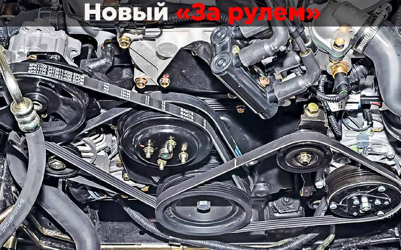

В частности, речь идет о вспомогательных агрегатах двигателя. Основных зон прослушивания стетоскопом здесь несколько.
- У генератора может гудеть подшипник, но при сильном износе гудение переходит в скрежет.
- В компрессоре кондиционера также может греметь подшипник, причем независимо от того, включен кондиционер или нет. Если шум с грохотом раздается при включении кондиционера – дело серьезное, надо ехать на сервис.
- Натяжной ролик также может издавать гул.
- Насос ГУР при неисправности начинает шуметь, при повороте руля появляется гул, свист, визг или даже скрежет.
