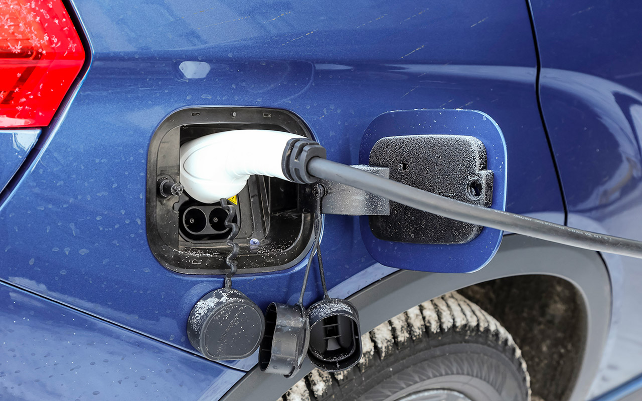

Заряжаемся
От медленной зарядной станции i‑Joy получает до 7 кВт за час при однофазном подключении и до 10 кВт при трехфазном. Батарее емкостью 53 кВт·ч хватит ночи, чтобы зарядиться полностью. Если вы решили быть с «электричкой» всерьез и надолго, можете поставить такую персонально для себя. Потребуются согласования, прокладка отдельной проводки. Для загородного дома, возможно, еще и выделение дополнительной мощности. Бюджет «под ключ» – 100–200 тысяч рублей.
Зарядка на морозе требует дополнительных действий. Холодная батарея заряд не принимает. Чтобы процесс пошел, ее требуется предварительно прогреть. Для медленной «закачки» переменным током достаточно поднять температуру чуть выше 0 ºС. А вот для быстрой постоянным током нужно уже 20–25 ºС. Всё это бортовая электроника понимает и регулирует сама. От владельца требуется лишь учитывать, что зимой зарядка потребует больше времени.
Инфраструктура – развивается. Evolute i‑Joy заряжается через порты Type 2 и CCS2 (медленный и быстрый соответственно), которые есть на абсолютном большинстве станций в России. Мурманская область оказалась не совсем чуждой «зеленым» машинам. Напитаться энергией от специализированных колонок можно в самом Мурманске, в Териберке и перед съездом с трассы на полуостров Средний.
