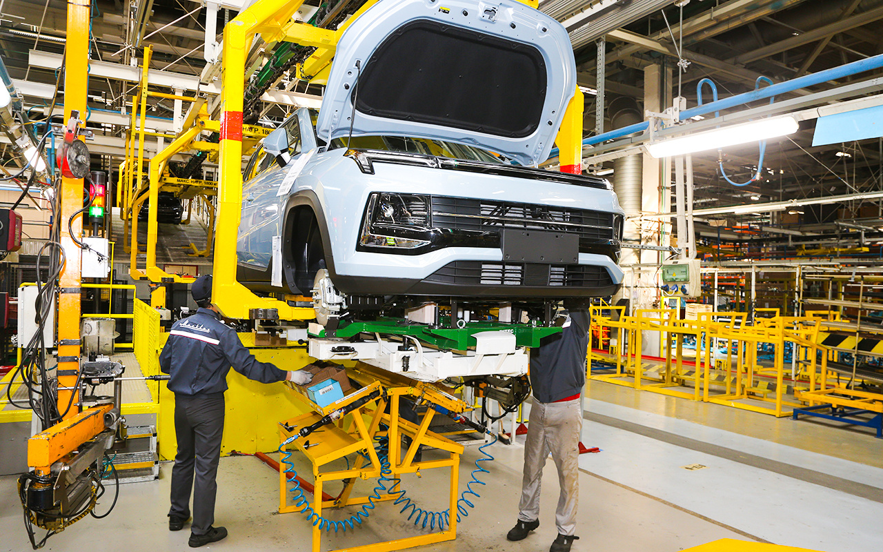

1. Собирают по деталям
Отдельно приходят подсобранные кузова с салоном и стеклами. Шасси собирается на особой линии – из силовых агрегатов, подвески, выхлопной системы, топливного бака, никогда ранее не бывших «в составе» автомобиля.
Автоматические тележки привозят на линию комплектующие, включая собранный силовой агрегат на подрамнике с рулевым механизмом, рычагами подвески и тормозами. Систему выпуска собирают из отдельных компонентов.
Теперь у Москвича 3 есть «свадьба» – технологическая операция соединения полностью собранных кузова и шасси.
2. Используют платформы Renault
Затем на конвейере кузов «женят» с шасси – на одном посту и за одну операцию. Шасси собирается на платформах, использовавшихся при производстве автомобилей Renault – их геометрию можно менять. Все современные автозаводы имеют в значительной степени гибкое оборудование. Москвич – не исключение.
Шасси собирается на платформах, использовавшихся на заводе еще при производстве автомобилей Renault.
